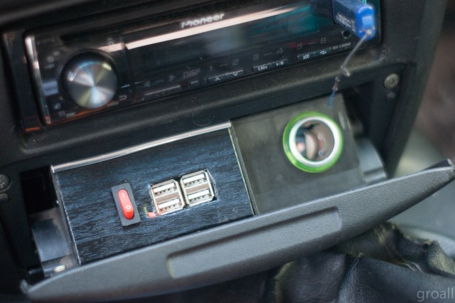

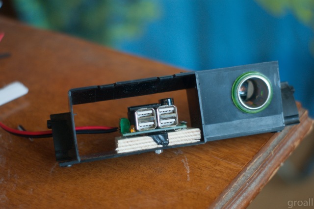

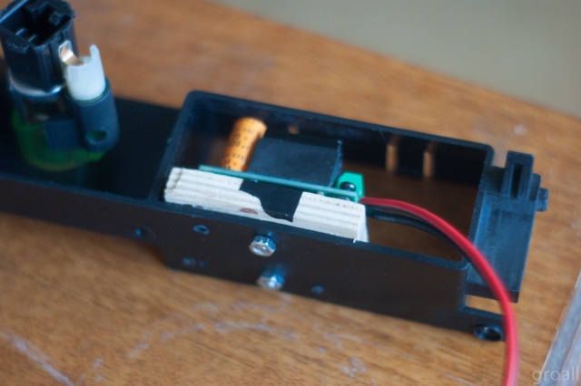

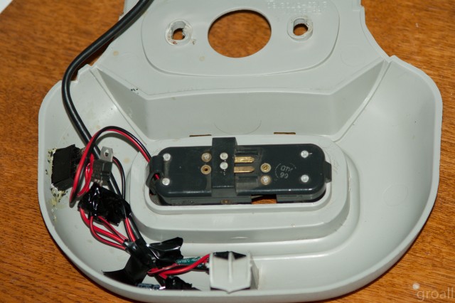

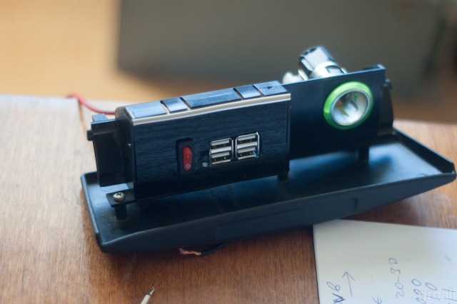

Привет всем. В общем, проблема количества гаджетов в машине и количества гнезд прикуривателя встала в полный рост. Решил отказаться от разъёмов прикуривателя как огромных, портящих вид и неудобных.
Все современные устройства могут питаться от USB. Заказал на ali стабилизатор напруги на 5В с 4 USB-портами и вкорячил его вместо пепельницы.
Фото результата ниже, картинки кликабельны.
Изображение Изображение Изображение Изображение
Итог: в машине 3 USB-шнурка: 1 microUSB для телефонов и 2 miniUSB для регика и навигатора. Шнурки короткие, не нужно куда-то прятать лишнюю длину. +10 к эстетике.

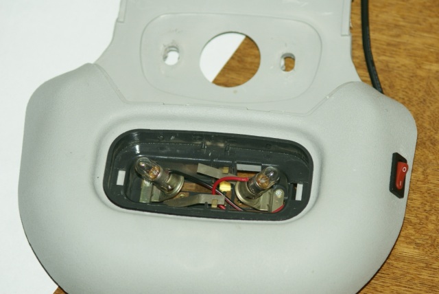

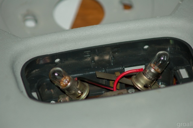

Регик планирую запитать от плафона, чтобы убрать ещё один шнур.
[img]http://www.chevy-niva.ru/album_pic.php?pic_id=49498][/img]
Единственный минус такой реализации в том, что стабилизатор существенно нагревается во время работы. Установить на него радиатор не позволит место в плафоне. Планирую заказать с ali китайский небольшой стабализатор на 3А. Он должен справляться с питанием регистратора без сильного нагрева.

groall, всегда завидовал "электрикам" ! Молодец - пиши дальше опыт реальной эксплуатации :!:

groall, а что, регик без стабилизатора был? Я свой из корпуса прикуривателя вытащил и в плафон воткнул. Там был импульсный, почти не греется.

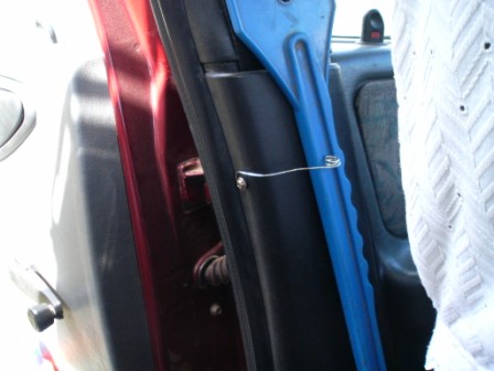

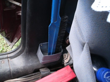

Разрезал небольшую пластиковую емкость и закрепил ее донце парой саморезов на левой стойке внизу.
Подобрал пружину, растянул ее, поправил до нужной формы, и тоже закрепил саморезом на стойке.
А чё на саморезы то ?! Просверлить дырки в стойке и примотать проволокой, органичнее бы эта банка смотрелась ! Теперь я знаю что такое колхоз-тюнинг, раньше только догадывался .... :smile_doh:
