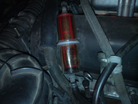

S@nya, в смысле застыло и не продувается?
Продувается, но по стенкам кокой то иней образовался, и когда снимал шланг то на руку капля воды упала с фильтра, именно чистой воды. :

S@nya:
Не переживайте и не паникуйте! Водяные пары там пролетают литрами. : Причем, в миллионах двигателей, без трагических последствий. :
Если есть возможность, установите фильтр под экран двигателя.
А в начале прогрева двигателя такая картина и в шланге (без фильтра) имеет место быть, просто этого никто не видит...

Суровый_ШНивавод, тут дело не в экономии.
Я вчера разбирал ДУ, чистил. Как выше говорил Санек, ресивер внутри покрыт масляной пленкой. А значит масло, через впускные клапана летит в горшки. О том, как и почему горят клапаны уже много раз писано переписано.

NEXIK, а почему бы и не быть некоторой экономии масла в двигателе S@nya ? Пусть и не бросающейся в глаза. Такое же количество масла появилось в моем фильтре примерно через две недели, я даже немного сомневался, пропускает ли он газы - снимал шланг, продувал тудым-сюдым : почти каждый день.
Не знаю, какой пробег машины у S@nya, но маслецо бросает достаточно бодро. А когда масло попадает во впуск, тут не только нагар на клапанах с их прогаром, но и закоксовка поршневых колец, и задиры на гильзах, и много всего-разного.

S@nya, чем дальше от двигателя Вы установите свой фильтр, тем больше в нем будет воды! :!: Если Вы вынесете фильтр из-под капота, совсем забьется льдом! :!: Что тут непонятного? Такое же количество водяного пара проходит через шланг в ресивер, но Вы не видите его сквозь шланг! :!:
Зачем :?: и для чего :?: принудительно конденсировать водяной пар? :?: Чтобы потом сливать его? :?: Да пусть он пролетает, :!: как и прежде, в ресивер! :!:
Поместите фильтр под экран, и забудьте про конденсат! :!:
Примерно так:
Это фильтр в первозданном виде:
А это проверка эффективности маслоотделителя:

Суровый_ШНивавод, Да он у меня и так почти на двигателе лежал. А когда шланг снял с ДУ, то с него вода полилась, ну и в толстом тоже самое, только без масла. Но в нем вода тоже присутствовала....
А пробег у меня 41000 км. и масло 5W30.
