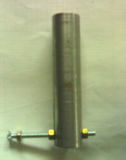

На этих выходных закончил со своими подголовниками.
Токарь выточил 4 направляющих (трубки) с отверстием через который проходит длинный винт с 3-мя гайками, одна гайка фиксирует винт к спинке сидения, а 2 других фиксируют направлящие:
Так же подготовил металлический хомут, пластиковую трубку (подходящего диаметра под направлюющие) и чёрное пластиковое кольцо от сидений ВАЗ 2108. Хомут и трубка используется электриками для прокладки наружной проводки.
Крепление подголовников внутри сидения видно из фото (на одной из направляющих пластик не установлен, чтобы было понятен, мой "бутерброд":smile_wink:
Ну и конечный результат, как это выглядит в собранном состоянии, подголовники поставил от ВАЗ 2108
Все работы велись без полного снятия обшивки (только верхняя часть) и снятия сидений с машины

Размеры не снимал, всё прикидывал по месту, так как не был уверен, что всё получится. Металлические направляющие делал так:
внутренний диаметр точно такой же, как "стержень" подголовника, глубину выбирал такую, чтобы подголовник входил на столько, насколько мне нужно, наружный диаметр брался под пластмассовую трубку, но точно такую, чтобы в неё плотно входило "чёрное кольцо" (не знаю как его обозвать : ). Собрав этот "бутерброд" и сняв обшивку сидения, прикинул по месту, просверлил в спинке отверстие для крепления направляющей. Место под вторую направляющую мерил одев подголовник.
Вот как выглядит "направляющая"

ser-umka, Если я правильно понял функция пластиковой трубы только в том чтоб эту черную пласмаску-обрамление держать?
Сообщение Добавлено: 02 дек 2009, 08:23
    740
  •  579
  •  16 апр 2008, 14:48
  •  г. Обнинск Калужской обл.
Верно!!! К тому же она и как направляющая, без неё очень трудно вставить подголовник с первого раза. Можно вообще сделать металические трубки подлинее и уйти от этих пластмассовых "штучек"
