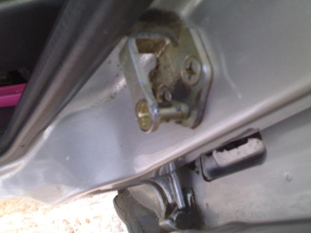

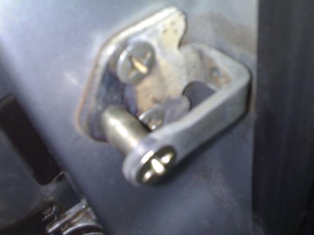

Да помоему как на 10 одета силиконовая трубка на болт защелки замка,которрый у нас заклепаный с завода. Судя по фото кто то с резьбой сделал.

Совершенно точно, это 10-е болты. Нарезана резьба под него, после небольшой доработки. С первой скобой возился часа 3, решал, думал, остальные минут по 20. Замена этих болтов на новые, занимает минут 5. Снимаем скобу, выкручиваем болт, закручиваем новый и отпиливаем лишнюю резьбу (машину сверлить не очень хочется) где-то 7-8 мм. Потом ставим на место скобу,всё. Теперь осталось только найти самые качественные болты (чтобы трубочка сидела плотно и в тоже время немного крутилась, чтобы в одном месте не стиралась).

Romanchuck, Видел аналогичный вариант, потрогал, похлопал дверьми, нихрена они не бесшумные. Описанный вариант смазки замков лучше!
Однозначно лучше, но есть одно НО: смазка со временем вылетает и остается на скобе, откуда потом попадает на одежду :smile_doh: . Это единственный минус этого метода...
