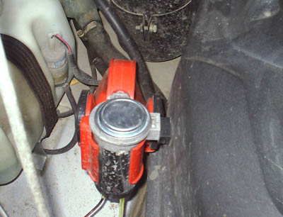

Вот так я дудку разместил :smile_nod:
О, я туда же думал вкорячить, тока у меня две дудки! : : : А то звук беременной Оки надоел, хорошо, что хоть рычит прилично, а то люди не реагируют! :

McLOUD, у сих дудок есть проблемма - очень тоненькое уплотнительное колечка между компрессором и раструбом. "канавка" же наоборот слишком велика. столкнулся с этим, кода искал причину отказа дудки дудеть.
колечко это хлипкое выкинулнах, намотал пока сырой резины. дудеть стало баще, а главное срабатывает практически мгновенно.
з.ы. купил ремкомплект для смесителей - есть там колечки подходящего диаметра, буду посмотреть.

McLOUD, вобщем поставил два колечка из ремкомплекта для смесителей (одного мало). заодним раструб пролил вэдэшкой и продул стационарным компрессором.
стало громко и быстро.
