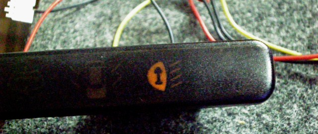

Небольшой совет "проблемы с поиском прозрачной пленки" или "Бюджетный вариант": Первым делом разбираем БКЛ и выбираем от туда все лишнее - это 2 полосы: одна со значками, вторая белая -фильтр.
В связи с наличием только принтера Канон стоимостью 1,5 тыс. рублей и нежеланием заморачиваться с поиском пленки. Печатаем на обычной бумаге, но не плотной, несколько полосок со значками. Выстригаем две полосы со значками. Накладываем их друг на друга, собираем бкл и видим что бумага коробиться и не плотно прижимается - Разбираем, вынимаем полосы и обклеиваем каждую полосу с обоих сторон прозрачным канцелярским скотчем (получаем такое псевдо ламинирование : :smile_cool: ) обстригаем лишний скотч по краям. Собственно все - собираем бкл и видим что полоски плотно прижимаются (у меня значки от двух полосок сошлись идеально).
думаю тут все понятно и без фото, фотки дам когда закончу полностью, ремонт идет, светодиодная часть пока откладываеться, но думаю до нового года осилю :smile_nod:
Всеж заморочился - ну вот примерно так, но это со штатными светодиодами:
Я на Драйве
