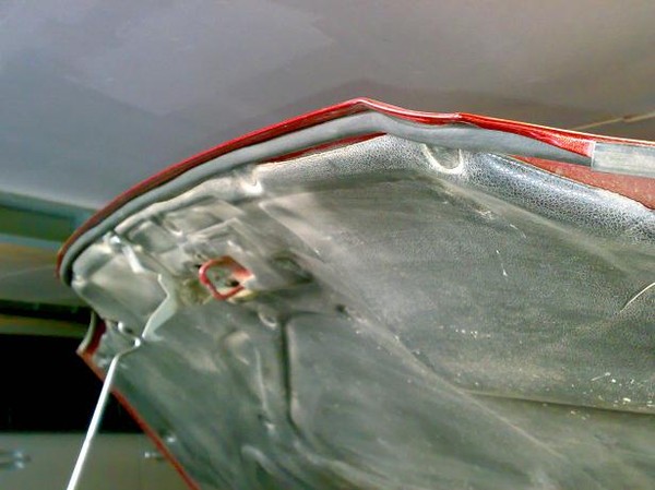

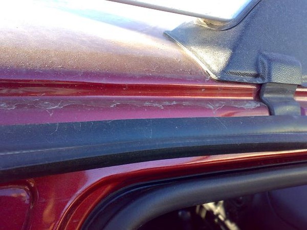

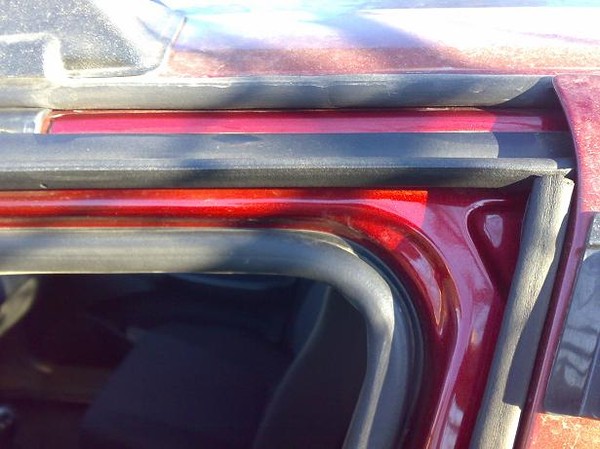

Так было до установки третьего уплотнения:пыль и грязь ...
Прочитал тему,посмотрел третий ряд уплотнений на GLS и тоже решил проверить эффект,купил в магазине Короллон чёрный уплотнитель типа D с размерами 12мм на 14мм (по 30руб за п\м),и проклеил им по верху кузова от капота до арки заднего колеса,и вертикально по передней отбортовке задней двери,и по передней кромке капота.
Между передней дверью и крылом смог поставить только снизу около 20см уплотнителя,действительно не снимая двери геморно его туда приклеить....

aku54aku54, Его еще на клей надо брать (для обуви) тк отлипнет со временем. У меня такие же поклеены там же но на верхнии кромки дверей

И как эффект, кроме пыли и грязи что-нибудь изменилось?

Ещё звук при захлопывании дверей изменился,тише стал...Главное всё же чище стало ,особенно по передней стойке!!!!Сейчас как раз слякоть пошла....

aku54aku54, жди первого мороза, примерзнет и оторвется. Проверено.
Не, летом хорошо, зимой - плохо. А зима - полгода.
Ну или мажь чем, чтобы не примерзало, особенно после мойки.

На первой машине (L) за 5 лет ничего с ним не случилось. Зимой с ним-хорошо, в метель, снег не набивается в полость над дверями и при открывании дверей не падает на сиденья.
