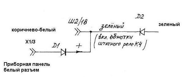

спасибо за бурное обсуждение затронутой темы.для себя решил способ по схеме ранее нарисованной с реле + 2 диода.итого 60=руб.реле от энергомаша нашел-стоит 480=.в начале загорелся купить все просто и быстро.потом передумал.и дешево и в гараже повозиться приятно.
Так и не понял, как будешь делать-то?

Делать уже начал как вы писали ранее. Купил2 диода крокодилы и реле. Вот только реле четырёх контактное и ничего не получилось. Сейчас купил 5контпктов.в выходные займусь. Диоды не понял. Они идеально прячутся в крокодила и ничего не надо изолировать.
Я писал, что если ручник не нужен, то можно обойтись без реле двумя диодами.
А крокодилы зачем?

делал как на схеме.напутал только с реле 4 вместо 5 контактов.нарисуй как без реле.хотя в выходные переделаю с 5-ти контактным.крокодолы не правильно написал.незнаю как правильно.это пластиковые штуки для присоединения одних проводов к другим.там железкой пасатижами обжимаешь и закрываешь пластиковой крышечкой.так вот диоды внутрь идеально прячуться.
Вот такой?
Схема вот
Диод Д2 монтируешь в разрыв зеленого провода к МБ.

Ура все получилось. Огромное спасибо. Не стал переделывать. Легче было вынуть провод и переставить в центр и воткнуть 5-ти контактное реле. Все как я привык. Просто супер.
