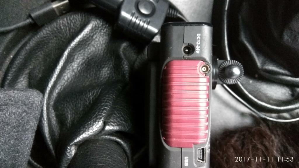

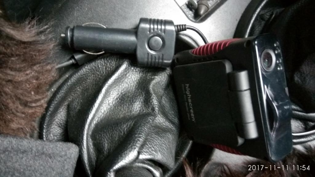

Добрался сегодня,12v.
IMG_20171111_115428_HDR.jpg [ 83.68 КБ | Просмотров: 728 ]
IMG_20171111_115344_HDR.jpg [ 78.05 КБ | Просмотров: 728 ]

Alekxxej писал(а):
Как сказывается на радио,если что стоит в USB на зарядке? У меня регистратор дает помехи для радио (слабый сигнал когда,за городом).Подключается в прикуриватель и плюс в нем USB,так если и на зарядку что ставить,то совсем почти хана...
Адаптер 12в-5в имеет внутри импульсный преобразователь. Он способен плохо влиять на радио, особенно, если экономно исполнен. Величина помехи зависит от нагрузки на преобразователь. Если между 12в входом и бортсетью нет дросселя с конденсатором, то вся бортсеть становится источником помех для радио. Это легко сделать и самому.
Дроссель -это ферритовое колечко с парой десятков витков. Конденсатор -1мкф 100в достаточно, обязательно неэлектролитический.
Проще готовый поставить в прикуриватель, типа такой.

@Rikki , и получается если я выкину адаптер и подключу просто через кнопку ,то вр сгорит?Если он и на 12v.
P.S. а такую коробченку можно и перед магнитолой сунуть...?
Последний раз редактировалось Alekxxej 11 ноя 2017, 21:13, всего редактировалось 1 раз.

@Rikki , Я такой подключал. Не помогло пока не снял юсб кнопку.
безшнивный)

Получается что-то навроде этого: SCV0026-12V-2A - Импульсный стабилизатор напряжения 12 V, 2 А должен стоять после кнопки... и дальше на вр...
P.S. просто хочу избавиться от адаптера и через кнопку подключить. А т.к. родной создает помехи,то и вопросы...
А USB вывести отдельным гнездом.
Вопрос немного не понятен, что ты называешь адаптером? Что в нём у тебя, просто контакт? У меня например в адаптере и стоит преобразователь 12в-5в, выкинуть такой нельзя. Борьба с помехами дело непростое, там много правил которые нужно на стадии проектирования устройств выполнять. Ну, а попробовать никто не мешает. Случаем антенна не на лобовом стекле наклеена?
1.Правильней всего помеху душить в месте возникновения, чтоб не было излучающей антенны.
2. Проверить, создаётся ли помеха, если регистратор в том же месте, но запитан от другой батареи, без связи с бортсетью.
а. Если помеха остаётся -значит причина в излучении помехи. Бороться экранировкой.
б. Если помеха пропадает - ставить фильтр по питанию, чтоб помеха не шла в бортсеть.
в. Возможны оба варианта.

Да,антенна на стекле. А по помехеам да ,когда вр выключаешь,радио чище работает.
Но вот стоит ли в адаптере для вр преобразователь не скажу.На самом корпусе вр написано 12v-24v DC. В адаптере кнопка и usb зарядка.как-то так.
Вот и хочу выкинуть адаптер и напрямую к кнопке подключить. НО говоришь нужен импульсник на 12v. И плюс этот фильтр.Или я того... :smile_blush:
Мда. Противоречивая инфа. Надпись 12-24 на регике говорит, о пределах входного напряжения, как бы.
Наличие usb в адаптере указывает, что преобразователь 12в-5в, как бы в нём.
Сначала выясни, что где. А то спалишь. :smile_smile:
Я б, честно говоря, посмотрел в сторону внешней небольшой антенны, с экранированным кабелем.
