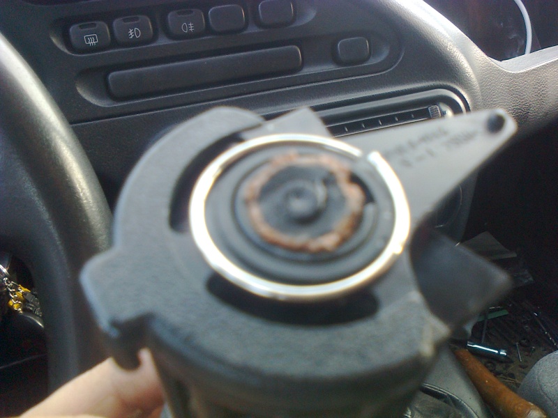

Предложу небольшую доработку.
Не очень устраивали разболтанные и своей жизнью живущие фронтальные дефлекторы системы вентиляции.
Немного доработал - вставил на ось обрезок шланга (мне попался под руку рыжий шланг от бачка тормозухи к главному цилиндру сцепления, но интересно попробовать что-то более нежное и пористое). Для демпфирования рычажка заслонки дефлектора - поставил один виток нетолстого кольца для ключей (имеет два витка, соотв-но 1 штуки хватает на 2 дефлектора).

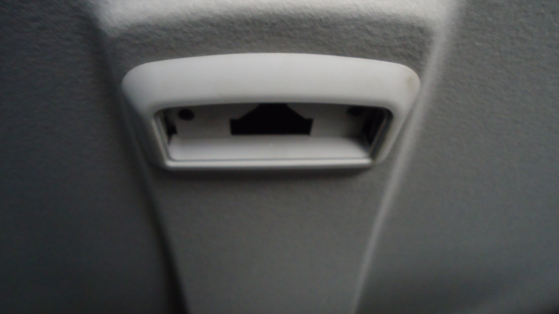

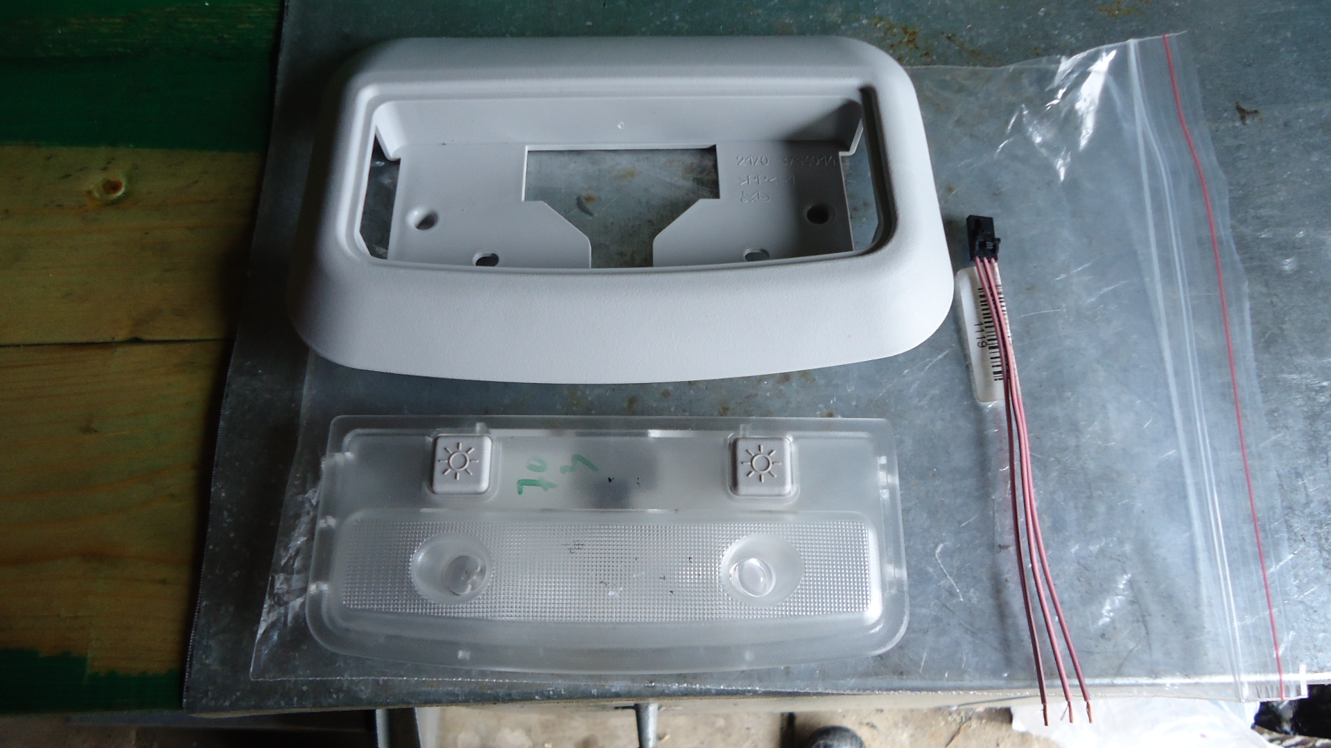

Дорестайлинговая Шеви Нива.
Плафоны освещения салона - безобразные и обязательно должны с позором выбрасываться!
"Штурманские светильники" - безобразны вдвойне. Нашел им приличную замену.
Фото ниже - не мои.
Штатные
И волговские 31105 , которые встают с минимальными необходимыми доработками практически один в один. Номер заказа 3702.3714-01
Разумеется, там нашла свое место яркая светодиодная лампа.
Фото, как должно получиться, размещал камрад VlDimmer

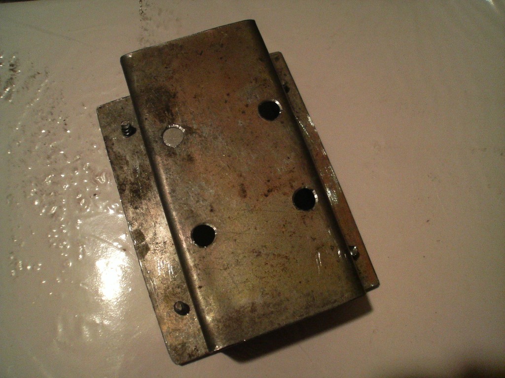

Извините, долго рисовал фото.

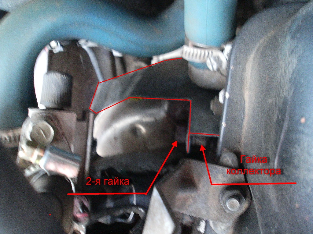

Вот такой тепловой экран для шлангов отопителя - авось подольше не задубеют.
Качество фото не очень, для удобства обвел по контуру красной линией.
Вид сверху:
Длина шпильки позволяет, поэтому гайку коллектора не откручивал, просто добавил шайбу, поставил самоделку, еще шайбу, и навернул вторую гайку.
Места достаточно и доступ довольно свободный. (Будет время и желание - заменю на другой - с бОльшими размерами).
Вид сбоку, со стороны расширительного бачка:
Небольшое мое упущение: здесь надпись "Гайка коллектора" следует читать как "2-я гайка"
Обратите внимание, как отсыревает разъем топливной трубки шланга на подаче - по сравнению с затянутым червячным хомутом.

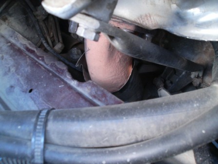

На старом Форуме года 3-4 назад была тема о способах защиты сайлентблоков верхнего рычага правой стороны.
Убедительная просьба: если у кого-нибудь есть ссылка на ту тему - вставьте её сюда, пожалуйста!!!!!! Там есть много хорошего.
К сожалению, тогда её не нашел, вставлю сюда. Может, кому пригодится.
За качество фото - опять же извините. Есть фото из-под крыла/колеса, но оно совсем неинформативное.
Вырезал из колбы китайского термоса. Мне было проще - есть запасная приемная труба, и по ней подгонял вырез под датчик кислорода. Устанавливается достаточно просто, вытащить немного сложнее.

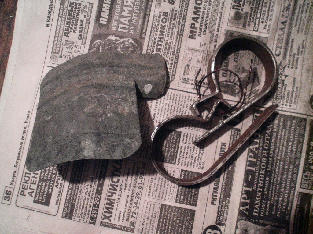

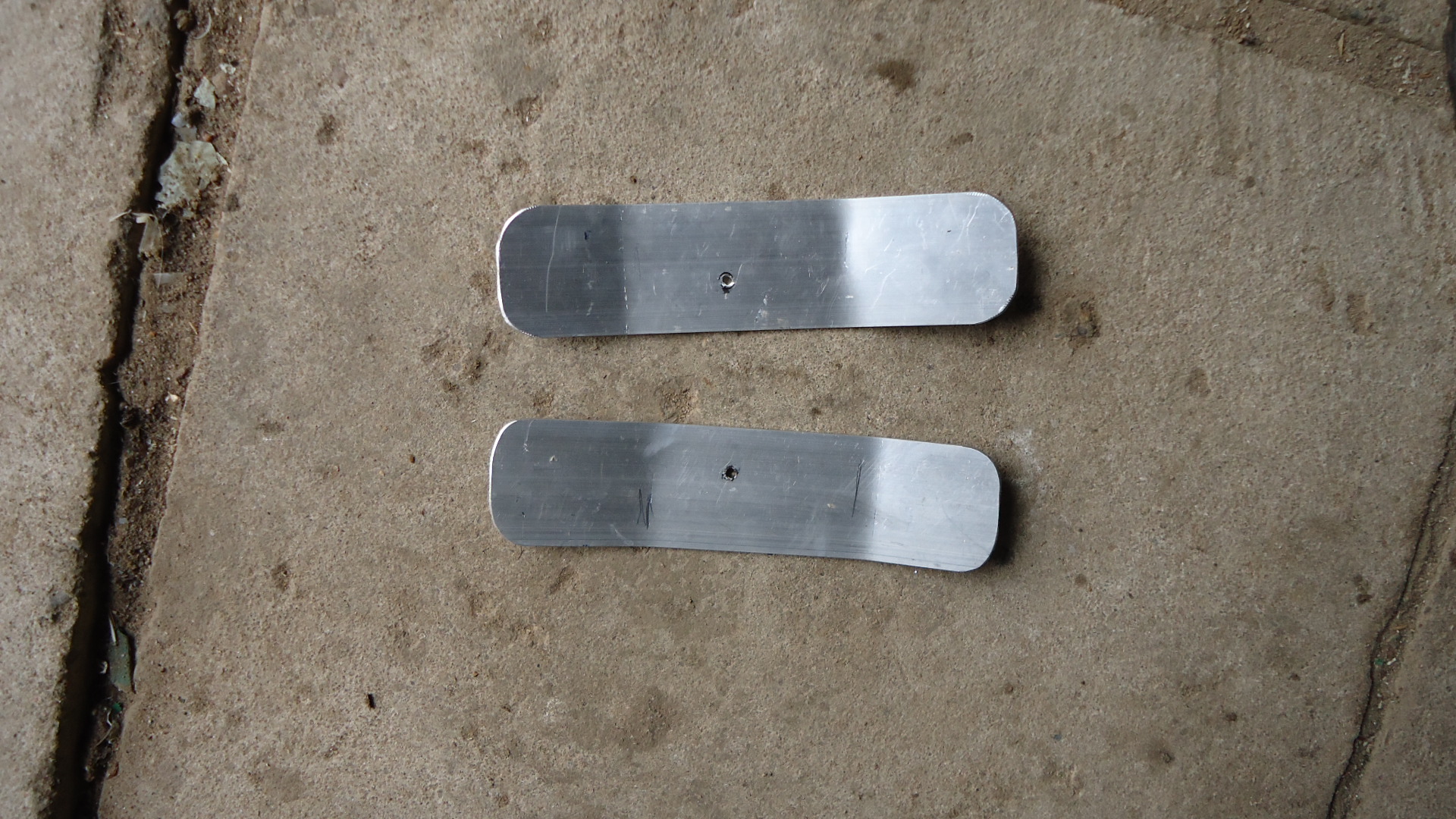

Добавлю к предыдущему посту.
Примерно такой шаблон теплового экрана для шлангов отопителя, белое пятно на подрезанной и отогнутой части - место для отверстия:
Вырезал на скорую руку, для образца.
Делается легко и просто, как и устанавливается...
Сюда же, "до кучи" - заготовки для хомутов глушителя.

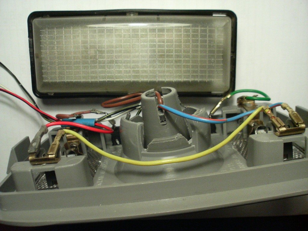

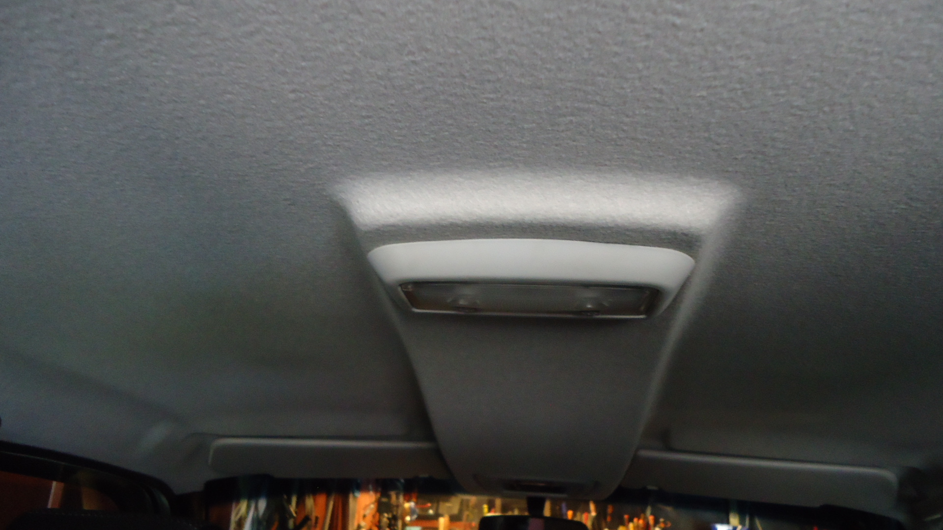

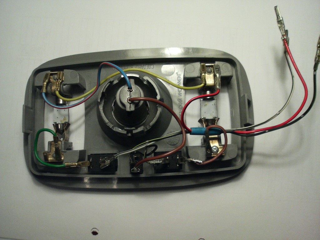

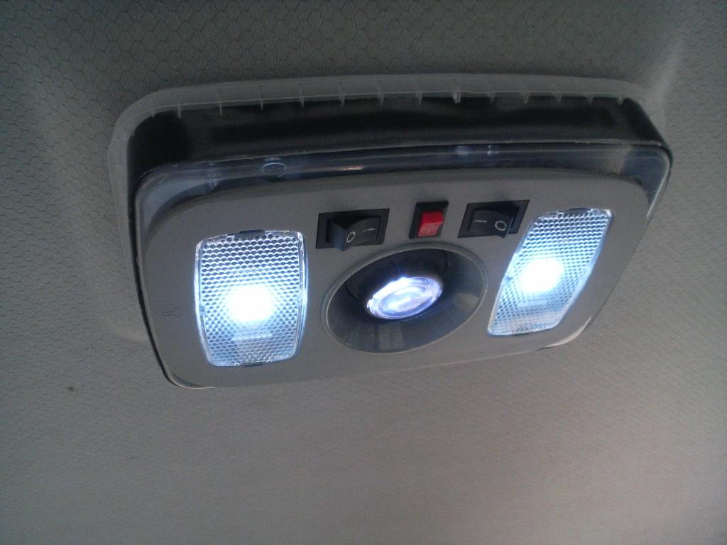

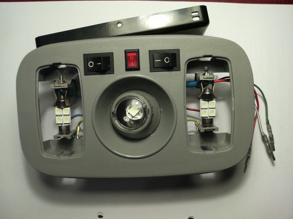

Итак, задарили плафон, сказали что волговский.
Заменил лампочки на светодиоды и по контакту для них, добавил выключатель:
Переиначил схему, чтобы все лампочки включались раздельно (в т.ч. и "вежливый свет"):
Вынул и подрезал подвижную сферу, чтобы увеличить угол поворота (можно было не подрезать), подрезал и осадил глубже патрон лампочки в этой сфере:
Через примерно такой "переходный элемент":
закрепил плафон:
Светит отлично, можно иголки собирать. Фотал днем, т.к. ночью "засвечивает".

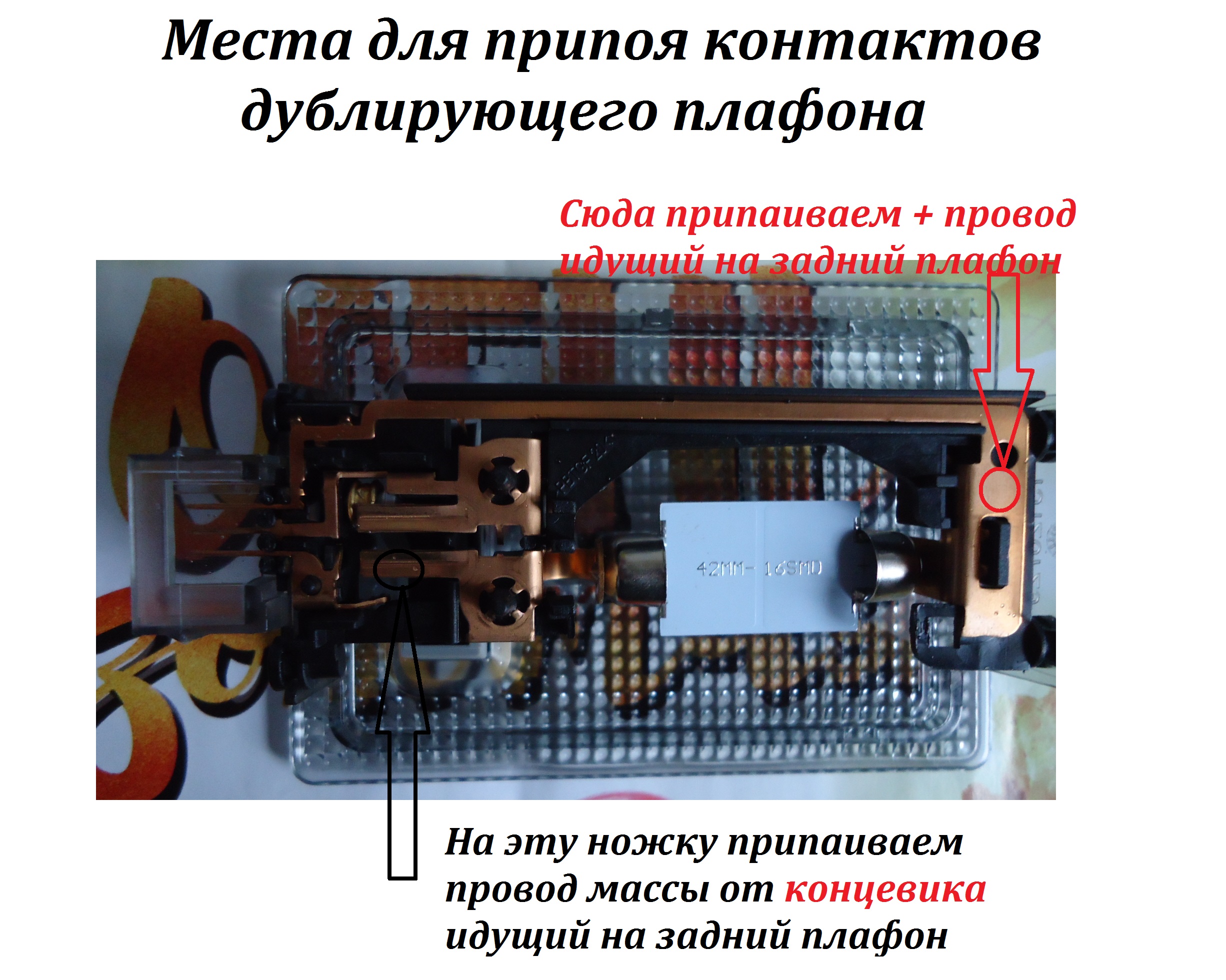

Дополнительный диодный плафон от Приоры
Светит отлично, вот еще бы переднее убогое г..но
заменить на, что нибудь стоящее
