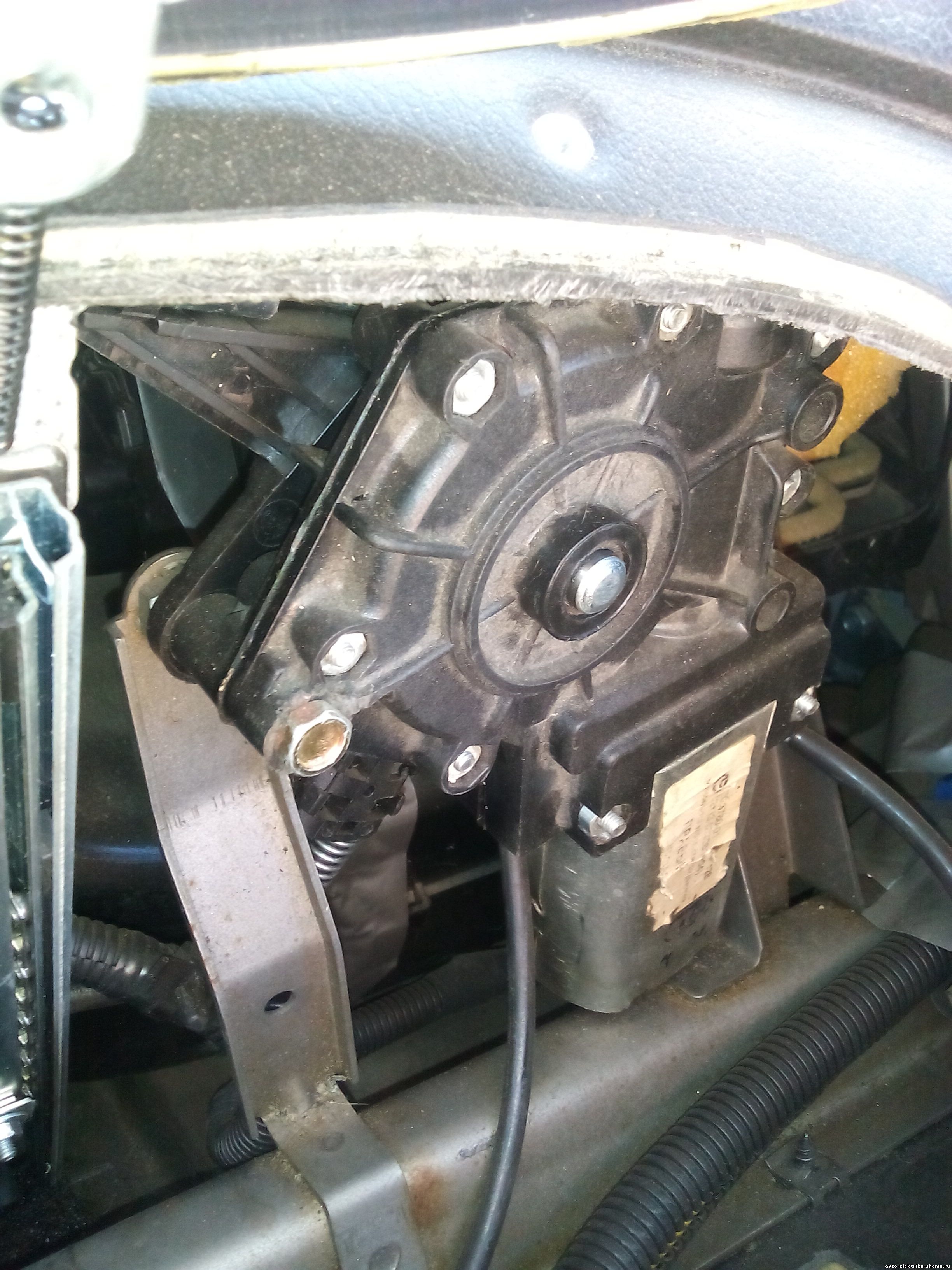

Всем привет. Соорудил себе бардачок с электроприводом. Теперь очень удобно стало его открывать и закрывать. От тряски не открывается и не хлопает и руками не открыть, только с кнопки. Целый год езжу пока всё работает. Вот видео как он работает: https://youtu.be/grItghWIXbE
Красоту не наводил, так и оставил. Понадобился стеклоподъемник с тросиком и роликами, шариковая мебельная планка и сопротивление печки от жигулей, чтобы помедленнее открывался. Кнопку приспособил от обогрева сидений, так как у меня его не было. Одна кнопка открывает, другая закрывает. Крепление всё сверху. Внизу чтобы не болталось наклеил на на штатный бардачок самоклеящийся поролон.
Вот несколько фотографий крупным планом, а то на видео некоторые детали не разглядеть.
http://www.avto-elektrika-shema.ru/b1.jpg
http://www.avto-elektrika-shema.ru/bardachok.jpg
http://www.avto-elektrika-shema.ru/b2.jpg
http://www.avto-elektrika-shema.ru/b3.jpg
http://www.avto-elektrika-shema.ru/b4.jpg
