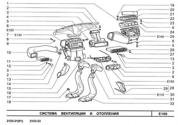

Тоже задался вопросом переноса отсека магнитолы в связи с покупкой такой цацки
Однако лишаться центрального воздуховода не хочется, крайний север всёшки.. )
Вопрос ко всем: возможно ли сделать "чэйндж" и провести центральный воздуховод на бывшее место магнитолы?
Сообщение Добавлено: 01 апр 2011, 13:42
    630
  •  2552
  •  11 июл 2008, 13:00
  •  Омск
Можно. Я сделал. Воздух провел двумя гофрошлангами для вакуума из полиэтилена диаметром 50 мм (где взять - не знаю, кореш с производства упер). Шланги вставил с натягом в нижнюю часть детали 4, для чего прорезал в ней 2 отверстия. Изображение Штатное отверстие в той же детали 4, через которое воздух идет "в лицо" заглушил армированным скотчем.
Шланги вывел вниз, в штатное место магнитолы и подключил к двум решеткам вентиляции от газ-31029 (2410)
Тут плоховато видно, над магнитолой стоят. От волги - потому что решетки представляют собой единую деталь с патрубком, как раз то, что нам надо. Нашел на разборке за 100р обе, они прикручены с изнанки панели. Решетки вмонтировал в заглушку от магнитолы (от любой машины, я взял газелевскую) с использованием клеевого пистолета.
Вот, в общем-то и все. Работы немного, результат хороший - зимой горячий воздух не сушит глаза, а приятно греет руку на рычаге кпп.

omich, сделай фотку своей доработки? интересно как вписалось в интерьер.
Сейчас переделываю печку внутри. Есть мысль взять фронт из корпуса печки там где стоит деталь №15. Штатный выход фронта будет заглушен навечно. Фронт будет вкл/выкл только шторками дефлектора.
корпус печки снизу отпилен, там нде подсоединяется деталь №15, и забирается выше, на уровне блока отопителя. К водителю подойдёт сверху под рулевой колонкой. Воздух будет идти по центру, а не греть только правую ногу. Аналогично будет у пассажира.
Если спилить стенку-воздуховод-распределитель, то как раз можно сделать отверстие для забирания воздуха для фронта.
Короче смотрите фотки от Cott, у него так сделано (отпилена нижняя перегородка корпуса печки), а фронт он оставил штатный (только внутри печки всё изменил) :smile_nod:
вот нижняя часть печки отпилена
вот к водителю под рулевой колонкой
вот к пассажиру
а вот еще не пиленный стандартный нижний воздуховод в ЛЕВОМ ВЕРХНЕМ УГЛУ :smile_nod:

3Dfx_TriDDDek, что-то масштабно как-то у тебя, я б не вытерпел столько без машины, пока все это делал :smile_nod:
А в твоем варианте логика управления воздушными потоками какая будет? У меня все осталось в заводском варианте без изменений.
Фотки сделать не могу - машина в гараже, а я сейчас болею. Да там и смотреть-то особо нечего, на виду только 2 решетки вместо магнитолы. Поскольку детали все заводские, оно не режет глаз колхозом. Единственное, что немного выбивается из общего ряда салонного пластика - фактура материала несколько отличается от нашего, и сопловый аппарат центральных решеток отличается от заводских боковых. Но это уже я придираюсь, по-моему :smile_nod:
Да, еще вот какая фича появилась - сопротивление полуметровых щлангов несколько больше заводского фронтального воздуховода, поэтому дуть стало равномернее в центр и по бокам, а не так как раньше - почти весь воздух в центр, а по бокам почти не дуло. Считаю плюсом.
