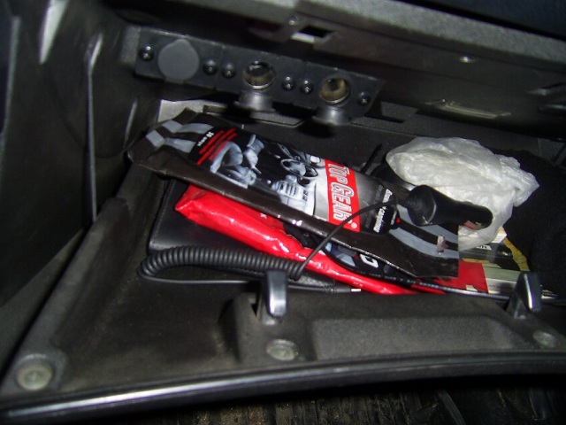

Сообщение Добавлено: 04 дек 2015, 11:55
  •  55
  •   3
  •  14 июл 2014, 11:36
  •  Белгород RUS31
Функционал не очень,но скрытно и практично.Вообще лучше там размещать один прикуриватель с максимальным смещением влево,иначе при большой зарядке крышка бардачка при закрытии будет её задевать.

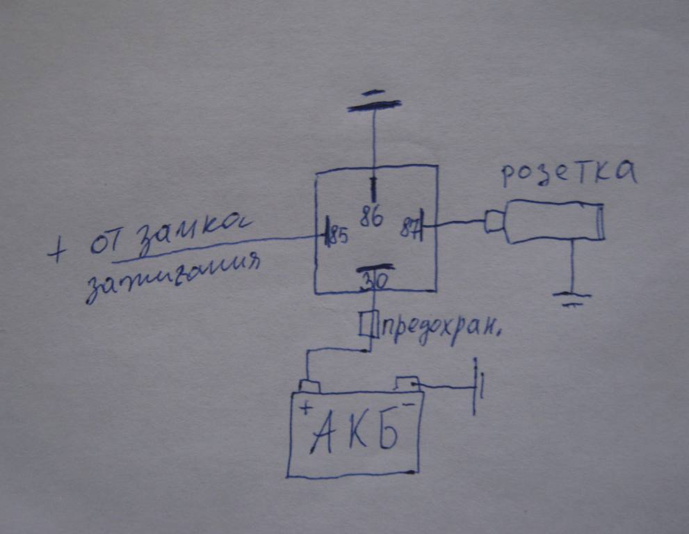

Устанавливаю розетку прикуривателя в багажник. Проверьте пожалуйста правильно ли делаю. Подключать по такой схеме? Валяется пара реле, они немного отличаются, можно любое использовать? Плюс для контакта "85" взял с голубого провода замка зажигания.Плюс на голубом проводе появляется только при включенном зажигании но почему-то напряжение на неё меньше, в моем случае на постоянном плюсе 12.55 В а на синем 12.15 В. От розетки будет питаться либо компрессор либо холодильник, предохранитель ставить 15 А или меньше ?

@mikola , контакты на схеме правильно обозначь
Неправильно. Предохранитель должен стоять между 87 контактом реле и потребителем. + рекомендую взять напрямую с аккумулятора, мороки там совсем мало, затянуть провод в салон в одного- легко. Зато соплей лишних нет. Вообще, реле городить для прикуривателя НЕ НУЖНО!
Если уж решил делать порнуху и тянуть сопли с замка, то постоянный плюс с АКБ сидит на коричневом проводе. Но, повторюсь, крайне нерекомендую туда шаловливым ручкам лезть, эта цепь одна из 2 во всем автомобиле, которая никакими предохранителями не защищена, и если коротнешь провода на массу, то потом поменяешь жгут проводки, и не один. Либо будешь подматывать изолентой кучу проводов, это в лучшем случае, а в худшем- поменяешь автомобиль. Ибо, если контакты реле неправильно подписываешь и задаёшь такой вопрос, то опыта в работе с автомобильной электрикой нет. Без обид, просто факт.
Предохранители на розетки все номиналом 15А ставятся штатно. А по науке предохранитель надо подбирать по максимальному току прибора. Открываешь ТТХ своего холодильника или компрессора и смотришь его максимальный рабочий ток. На компрессора Беркут, например, ток 23А , значит предохранитель надо ставить на 25.
Если же всё же хочешь сделать хорошо, вот тебе пошаговый рецепт.
Покупаешь метров 10 провода сечением 0,75-1мм2 нужного цвета, колодку под предохранитель Норма, любую колодку соединения проводов и клемм мама-папа 6,3мм, лучше лужёных. Ну и обжимсоответственно. Разматываешь изоленту от плюсовой клеммы АКБ до презерватива на моторном щите, через который идёт жгут в салон.
Дальше затягиваешь провод в салон, ставишь колодку предохранителя. Выход предохранителя тянешь до багажного отделения, попутно взяв весь жгут в гофру. Массу на прикуриватель берешь в багажнике в левом крыле. Дальше под капотом обрезаешь провод, который затащил в салон и закидываешь его в штатную плюсовую клемму, заматываешь назад всю изоленту, ставишь назад монтажный блок. ВСЁ! :smile_smile: Если до этого никогда с автоэлектрикой не работал, то потратишь целый день, покромсаешь немного руки жилами проводов, но получишь бесценный опыт, и, возможно, желание ещё что-нибудь сделать с этим автомобилем :smile_clapping: :smile_bigsmile:
Один в поле воин!

oapv, а где ошибка в контактах? Контакты 85 и 86 это контакты соленоида при срабатывании которого замыкаются контакты 30 и 87 через которые к розетке прикуривателя подается "+" от клеммы аккумулятора. К контакту 85 буду подводить не постоянный "+" а "+"который появляется только при включенном зажигании. Или не так?
Винторез, спасибо, предохранитель перенесу. "+" с клеммы аккумулятора уже завел в салон. От "+" АКБ до контакта 30 и от контакта 87 до прикуривателя буду ставить провод сечением 3 квадрата, тоньше у меня нет да и хуже не будет. Постоянный "+" в розетке мне не нужен. Реле ставлю для того чтобы напряжение в розетке было только тогда когда включено зажигание.
С автомобильной электрикой особо не работал, сам устанавливал только бортовой компьютер и аудиосистему.

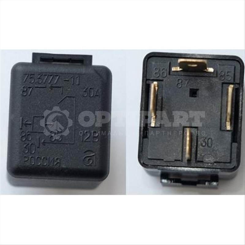

ошибка в расположении контактов на рисунке
Понял, на схеме не правильно нарисовал расположение так как рисовал по памяти. Принцип работы реле в предыдущем сообщении ведь правильно описал?

но принцип работы реле в предыдущем сообщении правильно написал?
да
