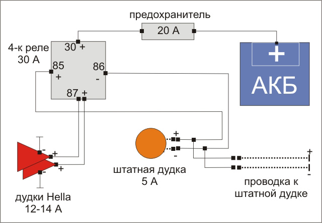

1. На дудках не указана сила тока, но судя по указанной мощности - 70 Вт на каждую, он составляет порядка 6А, а как некоторые говорят, при начале работы и больше. Я не мерил, лень шуметь попусту. 12 А по сравнению с 5 А штатной пищалки заставили химичить с дополнительным реле. Между прочим производитель дудок также рекомендует делать через доп.реле и предохранитель. Многие забили на это, но не хочется неожиданностей, да и говорят контакты на руле могут подгорать. Нунах.
2. Мне приспичило оставить старую дудку в параллель, причем с возможностью быстро восстановить ситуацию "как было". Приспичило и все тут.

Схемка:

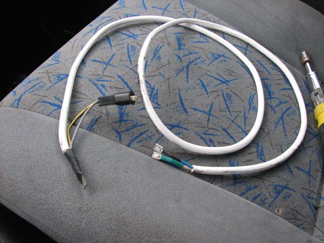

Дома в тепле были заготовлена, обжата, пропаяна и термоусажена следующая комплектуха:

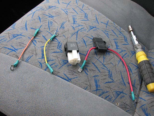

1. Тут проводки массы для дудок, реле с колодкой, врезка под предохранитель.

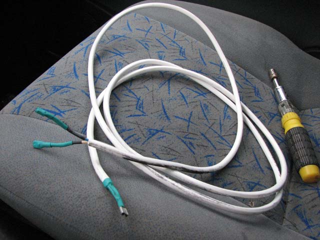

2. Кабель с реле на дудки длиной 2,5 м. Я не стал экономить и пустил два провода сразу от реле. Нехай.
3. Кабель длиной 1,5 м от штатной дудочной проводки к реле для управления. На конце справа приделаны два папы, чтобы воткнуться в старую "маму". Мама в штатной колодке узенькая, так что пришлось стандартных пап заузить в два раза по ширине ножницами по металлу. Туда же приделана новая колодка-мама - чтобы воткнуться в старую дудку.

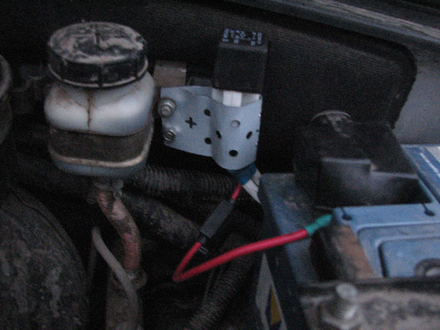

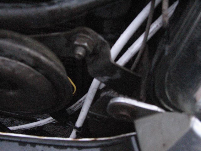

1. Реле посажено в специальный кронштейн, закрепленный на кронтейн бачка. Кронштейн под реле согнут из того что было под рукой - заглушка 5-дюймовая от компьютера. Провод с предохранителем кинут на полюсовую клемму АКБ. Остальные провода идут за АКБ по левому борту к фаре и в щель у фары - к радиатору.

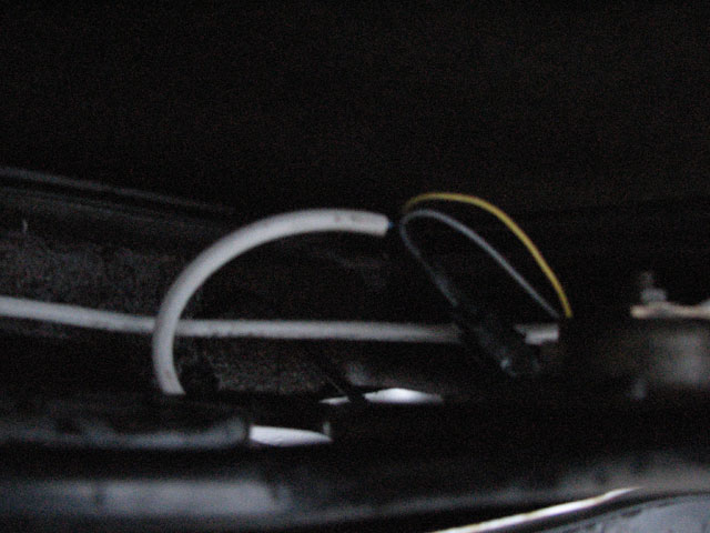

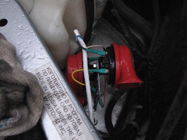

2. Две маловразумитльных фотки. В общем старая дудка отсоединена от своей мамы и воткнута в новую маму. А в старую маму воткнут новый папа.
3. Собственно дудки. Кронштейн мебельный пришлось повернуть - стоит немного по диагонали. Штатные хелловские полоски железные откручены и дудки непосредственно прикручены к кронштейну.
Ну, как-то так. : Дудит хорошо.

Возникло пару вопросов. Вопрос первый, на фига ты ставил реле? У нас в схеме по умолчанию оно стоит! Ну разве что время потратить... По схеме подключения дуделок, к моим предлагалась схема с тумблером, для переключения между штатным и вариативными дуделками. Если надо могу скинуть. Просто не ясно смысл паралельного соединения. Зачем ты "пап" заужал? Есть "папы" один в один, узкие. Ничего заужать не надо. Ну а таГ - супер, у меня за левой фарой стоит, но тоже также! : Держи плюсеГ!

Ага и предохранитель 20А.Сам ставил 2-е дудки на штатную проводку-всё ОК.
Шоб тоже дудела в меру сил.
На коробочке у меня тоже схемка.
Так не нашел. Весь рынок на Фучика обошел - нема. В Авто49 тоже не было.

Я лучше перебзджу. У меня на прикуривателе вечно свякая всячина висит. Насчет номинала предохранителя я советовался на форуме, советовали вообще 30 А вкорячить.
