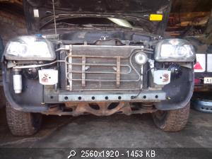

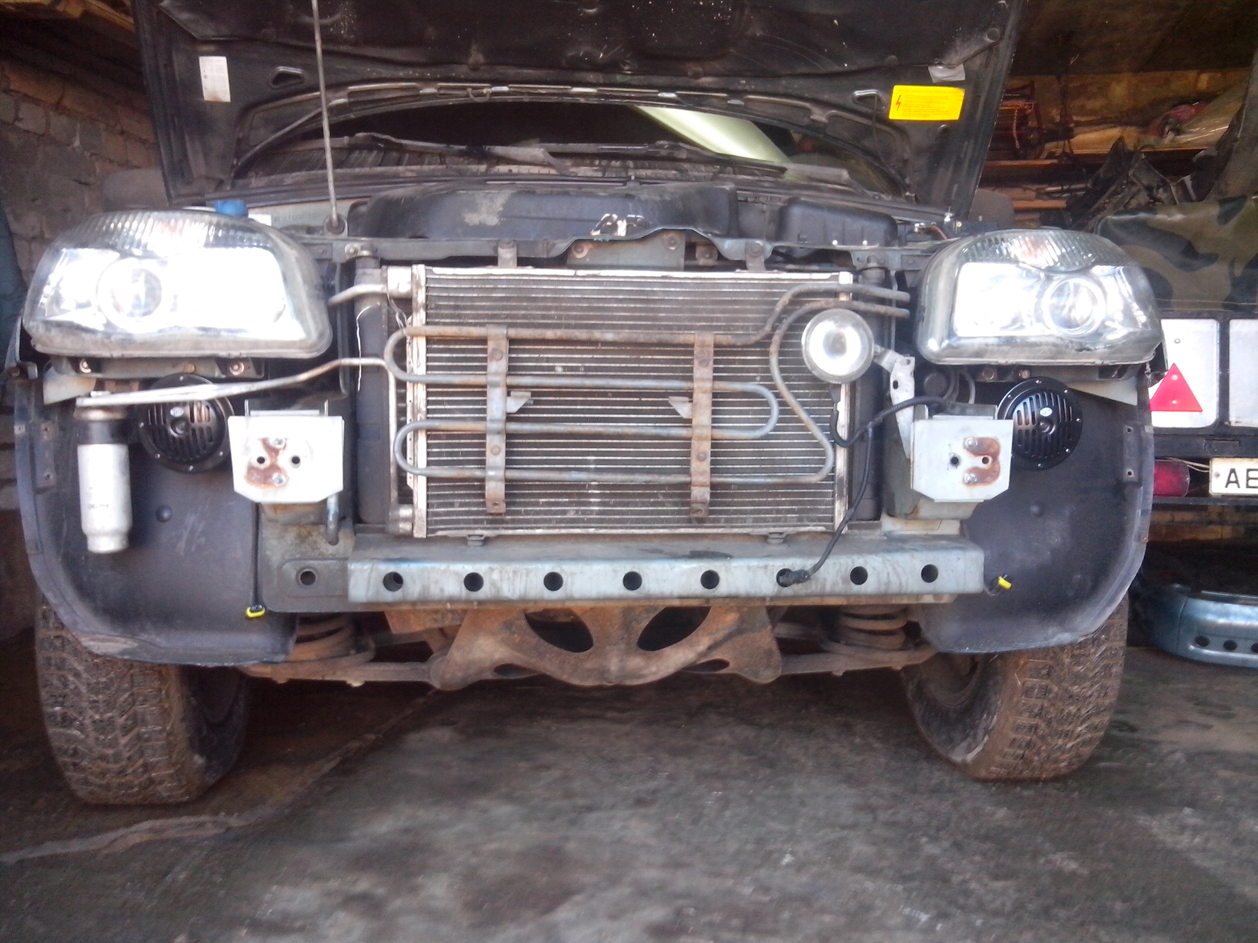

Alex_MAN, взял уже Hella DL50, лежат в коробке. Чёрные низкотональные 310 и 380 Hz.
Как дудят - не знаю ещё))))
Собираюсь ставить вместе с форсунками на фары - всё-равно бампер снимать)
Выдалось время на праздниках - вкрячил эти две чёрные дуделки
Другого места не нашёл.
В РШН с кондеем вообще места нигде нет свободного))))
Родной сигнал убирать не стал. А то вдруг ночью сигналка сработает... Все соседи тогда сначала машину изобьют, а потом и хозяина))
Подключил Хеллу от родного сигнала через реле, которое работает при включении зажигания.
Звук понравился, втроём (в совокупе с родным) дают звук, чем-то далеко напоминающий волговские сигналы, но более низкий.
Не совсем хорошо, что сигналы загорожены бампером - он всё-таки немного глушит звук.
Но, в целом, нормально бибичут ))

На родном сигнале серо-чёрный провод - это плюс. Колодка нестандартная, евро... Проще всего обрезать, обжать обычными клеммами типа "мама" и ставить любой сигнал.
Хотя я оголил серо-чёрный провод в моторном отсеке и к нему в параллель подцепил две Хеллы
