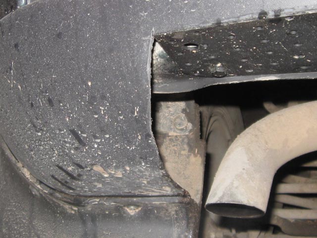

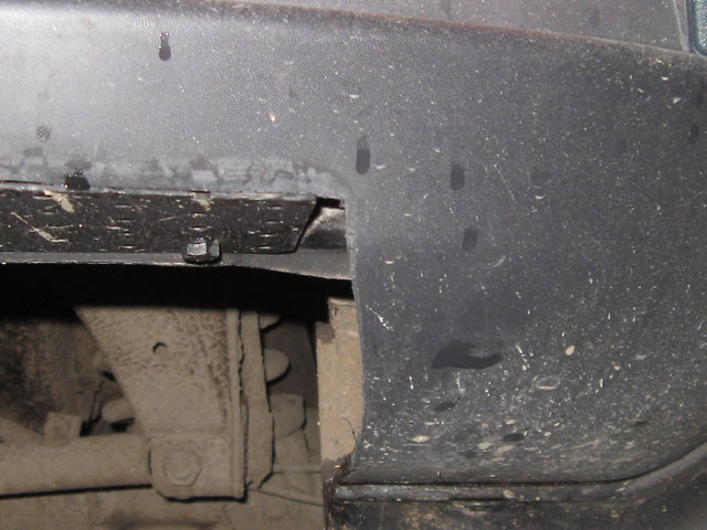

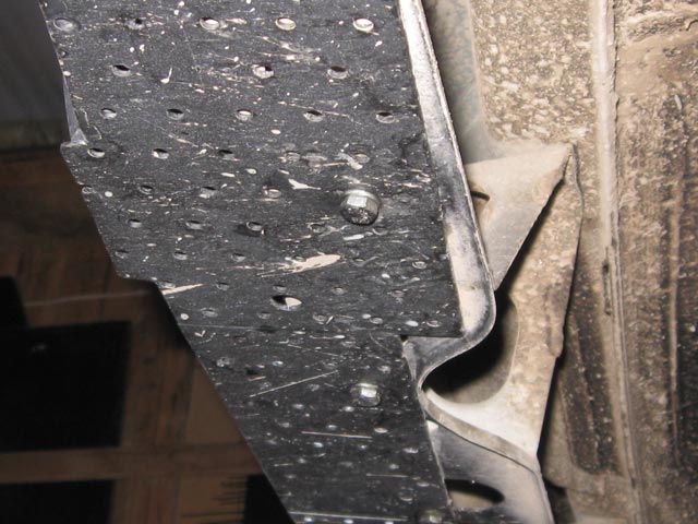

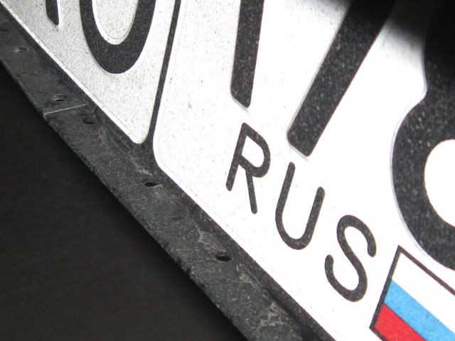

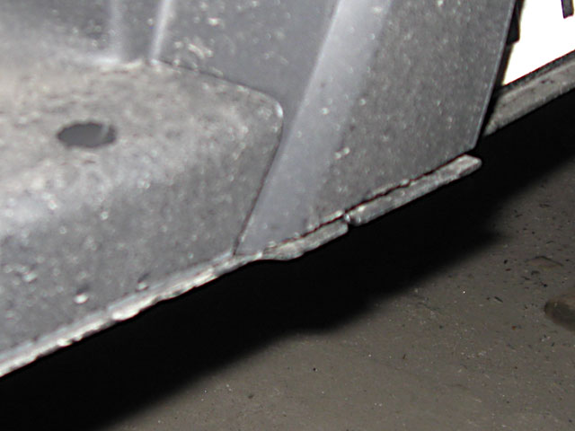

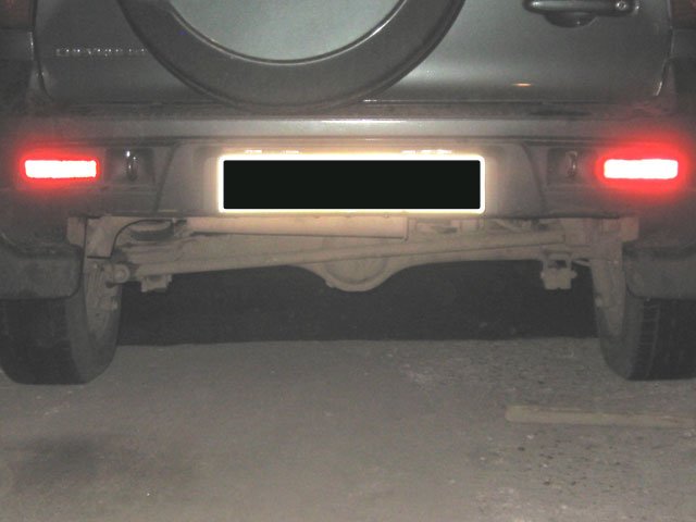

Я сделал так.
Обрезал слева и справа - по брызговикам, сверху - на уровне нижней полки усилителя. ( Гос номер пришлось поднять вверх до упора). Снизу к усилителю бампера прикрутил 2-мм пластины стальные перфорированные из строительного магазина. Выступающую за край бампера поверхность пластин обрезал по наружной кромке бампера с припуском 2мм. Под госномером выступают миллиметров на 10-15. Покрасил черным антикором/антигравием.
