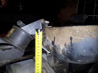

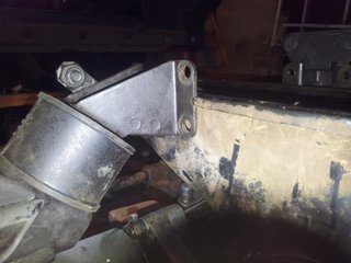

Выкладываю потихоньку (все удлиннения 35мм):
Кронштейны двигателя (отверстия еще не просверлены, но смысл понятен):
Удлиннение кулисы (удлинена платформа и шток):
Кронштейн подушки кпп (сварен из родного и классического):
Маслозаборник и поддон (сварен из приоровского, нивского и листов железа.
Изображение Изображение
Пока так, на машине все сфоткаю попозже :smile_nod:
Блок и коробка уже прикручены временно, для настройки сцепления, все встало просто отлично.

Итак, предлагаю способ решения проблем с маслянным картером двигателя. Приложив картед до полного касания видно что по высоте нехватает примерно 25 мм. для нормальной укладки двигателя в моторном отсеке.
Посему для себя определил опустить балку на 30 мм. и для обеспечения сто процентного зазора совчам чуток деформировать картер с правой стороны. Кроме того подьем двигателя над балкой дает отличный доступ к масляной пробке упрощая обслуживание агрегата в целом.Изображение Изображение
