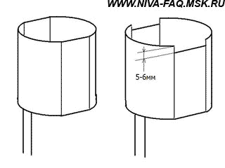

Всем привет!
Может быть мне кто-нибудь толково объяснит зачем так делают?
https://www.niva-faq.msk.ru/tehnika/dvi ... r_masl.htm
Сообщение Добавлено: 27 мар 2017, 08:05
    13705
  •  21251
  •  15 июн 2009, 10:35
  •  Нижний Новгород, Сормово
@analitik , чтобы снизить скорость потока картерных газов через зазор маслоотделителя, и как следствие чтобы меньше масла эти газы с собой захватывали. Делал так на предыдущей 214-й Ниве, вроде как был некоторый эффект.

Ну это действительно необходимая доработка, или на исправном двигателе она не нужна?
Сообщение Добавлено: 27 мар 2017, 08:58
    70
  •  1105
  •   4
  •  03 мар 2009, 14:22
@analitik , это действительно полезная доработка, но исправный двигатель и без нее нормально обходится. Даже с турбиной!
