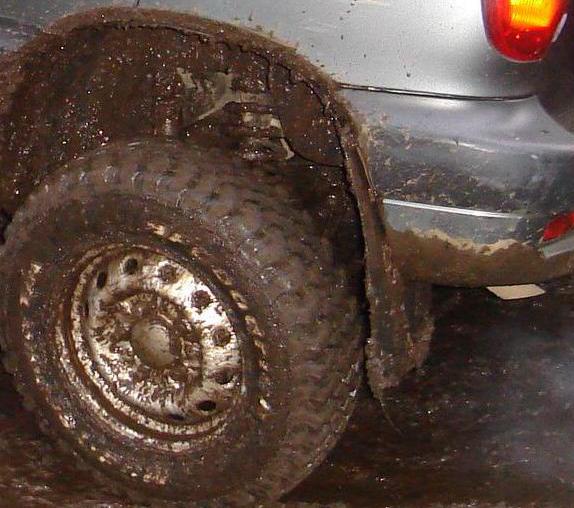

При устанвке верхних болтов крепления надо ставить пластину ввиде полумесяца, причём выгнутой частью наркжу, иначе плохо брызгавик прижимается
У меня нормально прижались шайбами что в комплекте были. Может у тебя подкрылки мешают?

  •  03 дек 2007, 18:33
M@ster,
Грязную тоже надо сфотографировать :smile_nod:

Как раз грязную и надо фоткать, чтоб было понятно на сколько эффективно работают

AlekSun, Толь4ik, , как вы крепили заднии ???? можно фотки :smile_bigsmile: , а то передние поставил а задние под вопросом :?
Задние я сдвигал вперёд, на самый край арки. В бампере сбоку прсверлил отверсие, для крепления, а встарое завернул болт с отражателем(который для крепления номера). Внутренний край брызговика привёрнут саморезами, прямо к подкрылку.

сфоткайте ашину целеком, ато может отдельно они и смотрятся , но в паре с саздними иогут смотреться как "муха и слон"
Фсе просто, крепил по аналогии с передними... между бампером и локером, соответственно тремя саморезами к бамперу ну и одна точка с внутренней стороны просто к локеру. Дырку от штатного брызговика ничем и не заделывал :smile_nod:
примерно это выглядит вот так:
