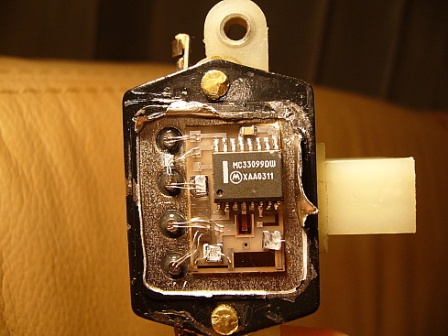

Смотрю фото r1 - вижу буковки знакомые К1216ЕН - ЕН - это обозначение стабилизатора
Ищем гуглом - находим К1216=Я213А2
http://www.pzpp.ru/index3_5_11.html
Вообще то обозначение ЯХХХ - давно встречается в авто (например Я112 - РР для 210:smile_cool:.
Однако - по виду в этой ссылке конструктив немного не тот
И раз...
обнаруживается еще один Я213А2
http://www.semerka.info/forum/viewtopic ... 5&p=144572
http://www.pzpp.ru/index3_5_10.html
уже ближе "к телу".
Итак имеем РР ШН это К1216ЕН он же Я213A2 что позволяет "меневрировать" ресурсами.
Вообще (имхо) основная беда - дремучесть продающих и сервисменов, отсутствие инфы по применяемости узлов, полный бардак с информацией о конкретной сборке для конкретного авто
(что есть в наличии то и ставим а что именно - молчим как партизаны)
Сейчас заведу и поедем.
Да, как правило - для нижних генераторов. Для верхних - другая модель, на базе микроконтроллера Моторола

вот обнаружил дискуссию по мотороловскому РР
http://forum.nedoma.ru/topic25483.html
