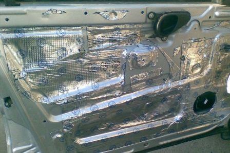

я когда шумку клеил в дверях уже была!
стандартный лист stp в пополаме на дверь!вот как!
http://www.chevy-niva.ru/album_pic.php?pic_id=27774а так получилось!
передниедвери в 2 слоя(нутрь и лыцо),задние 1 слой,крышу и пол оставил на весну_лето.

поллиста СТПшки на одну дверь?
так было с завода!старый хозяин сказал,что не он.а фотку смотрел? :smile_bigsmile:
думаешь там поллиста?у меня ушло 10 листов М1.
4 листа М2.
причем это без крыши(еще 4-5 листов) и пола в салоне.дно багажника проклеил! :smile_bigsmile:
а весной еще весь салон спленном или изолоном проклею

На рубашку двери надо было:
1 - слой Вибропласт М2 (Bimast)
2 - слой Изотон (Сплен)
3 - обратную сторону обшивки Битопласт
4 - по краям обшивки Маделин
Это если для себя. А вообще лисапед уже давно изобрели - http://www.stplus.ru/content.php?id=45 :smile_cool:

а я на 14 листов stp 3000+100(расстворитель)ну и наверное еще+1000(максимум)
итого 4100 :smile_bigsmile:
экономия на лицо! :smile_nod:
и я для себяделаю!1
