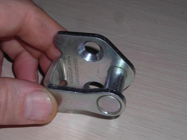

Заинтересовался этой темой,она мелькает в нескольких форумах,но думаю в очумелых ручках она уместнее всего.К сожалению ,у нас по 140руб готовых бесшумных замков со втулками для Шнивы я не нашёл,есть оси со втулками для Волги,поэтому захотел поэкспериментировать .
Правильнее эту деталь называть:фиксатор замка двери ВАЗ-2123-6305204-01,такая стоит у меня:
Точно такую тоже в продаже не нашёл,купил дорестайлинговую ВАЗ-2123-6105204 за 120руб,она на 6мм длиннее,все основные размеры такие же ,как и у родной ВАЗ-2123-6305204-01.Выглядит она так:
Сегодня её поставил на левую заднюю дверь,встала как родная!!!!
Поэкспериментировать захотелось слушая ,как закрываются двери на Калине(2006г\в) у коллеге по работе:тише в два раза,чем у нас!У нас пластмассовые накладки на самом захвате этого фиксатора в самой двери,а ось фиксатора металлическая (диаметром 11мм).У Калины наоборот:в двери захват металлический ,а на оси фиксатора замка пластмассовая втулка (диаметром 12мм)на металлической основе.Но и на Калине это место сделано не правильно:эта втулка не вращается!!!она зажата болтом неподвижно!!!Поэтому за пробег в 90000км она в районе захвата поимела выработку и двери стали дребезжать на неровной дороге!Хозяин этой Калины устранил дребезг дверей перевернув втулку,а потом мы кардинально решили эту проблему выточив на токарном станке новые вращающиеся втулки из капролактама с размерами:наружный диаметр 12,2мм;внутренний диаметр 9,03мм и длинною 19мм.
Исходя из вышесказанного мне тоже захотелось убрать наш ,,бум ,, при закрывании дверей,предполагаю:должно получиться!!!!
