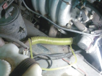

Мой вариант для лентяев:
http://www.chevy-niva.ru/album_pic.php?pic_id=27204
http://www.chevy-niva.ru/album_thumbnai ... c_id=27205
Сразу оговорюсь, что этот вариант для неразбавленной незамерзайки. Трубки намотано около 2 метров, обратный клапан делать не стал, т.к. спираль ниже уровня насоса. Сверху обмотано теплоизоляцией для труб (какая-то вспененная кожура). В планах - сделать ветви, идущие от общей магистрали к форсункам, равными по длине (в мороз с бодяжной незамерзайкой это критично) и аварийный подогрев форсунок.

[quote="master_samodelkin"]Что бы не заниматься этим сексом в троём. По-моему проще замонтировать бачек стекломывателя от Mercedes Benz W124, там спиралька. На разборе стоит около 800р. Из плюсов большой объём и грамотное устройство... :smile_cool:[/quote
Смысл еще и в том, чтобы халявное тепло использовать от ОЖ. :smile_bigsmile:
