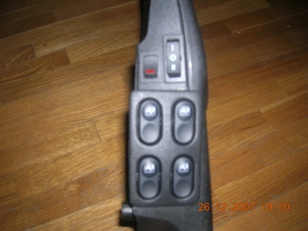

48_region, еще раз спасибо! Сделал по твоему совету, снял колодку с тремя проводами, поставил на кнопку которая на фото справа вверху,
обычная кнопка трехпозиционная, но с фиксацией только в среднем положении
