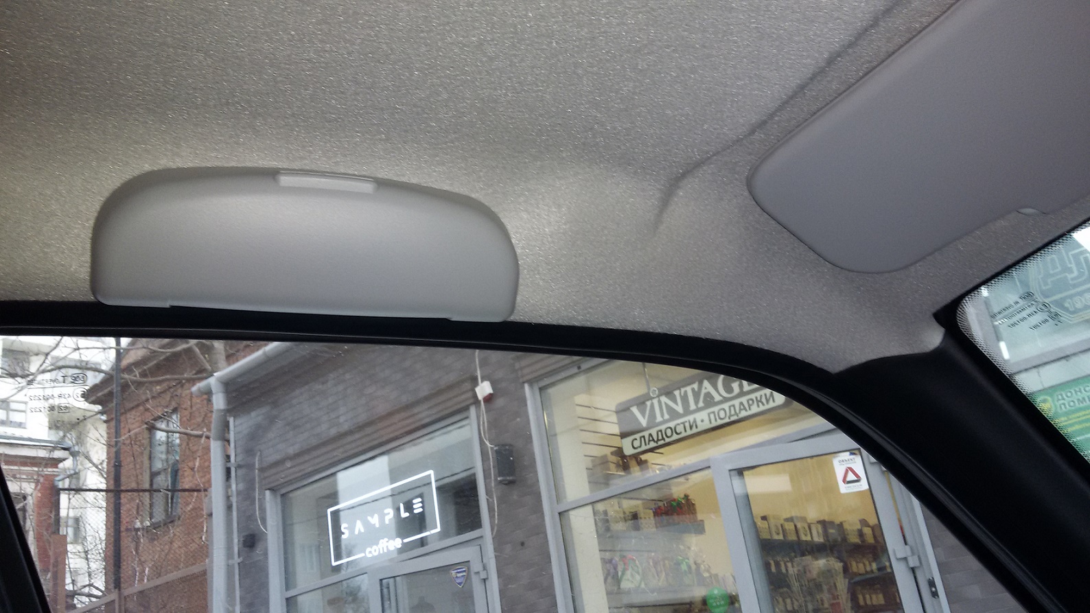

вот такой установил
очечник.jpg [ 470.75 КБ | Просмотров: 2096 ]
