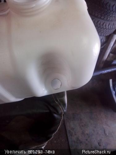

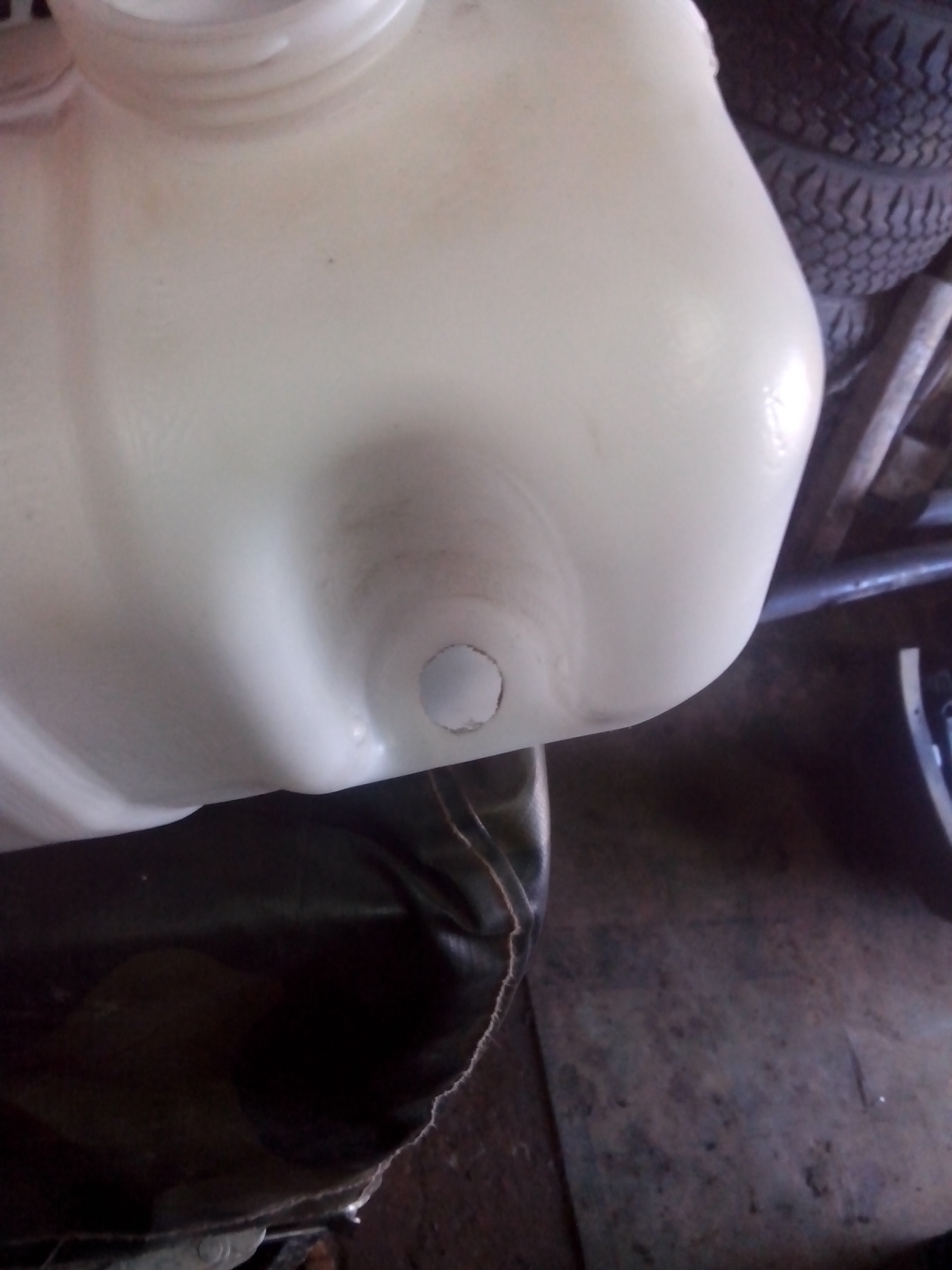

Alex_MAN писал(а):
Zheka®, дам один совет по врезке насоса в бачок. У Хеллы требуемое отверстие в бачке под уплотнительную резинку насоса - 20 мм. Даже если найдешь такое спиральное сверло, то нормально высверлить отверстие такого диаметра в полиэтилене бачка просто невозможно, закусывает и рвет материал бачка. Я на 214-й их 2 шт. запорол, прежде чем сделал, благо для нее они недорогие... :smile_bigsmile: А просверлить нормально получилось только твердосплавной коронкой с приваренным и поправленным в токарном станке удлинителем хвостовика (иначе просто не достанешь коронкой до посадочного места). Другой вариант - проплавить сильно нагретым пробойником соответствующего диаметра.
В любом случае, советую сначала потренироваться на каком-нибудь ненужном б/у бачке, лишним оно не будет. :
Учёл советы. Думал что найду, чем пропилить такую дырку, но оказалось что акромя обычного сверла - нечем.
Вот как-то так так получилось.... Сверло 20 мм + грубая обработка напильником
Нива 21213 > ШНива 2011 LC > ШНива 2009 L
Изображение Изображение

Zheka® писал(а):
Бачок прекрасно сверлится сверлом Форстнера.....
[url=http://s-u.su][img:60b8d1278a]http://s-u.su/s/ypf1uuth.png[/img:60b8d1278a][/url]

Alex_Z, да я ж не спорю... Просто что под рукой было - тем и сверлил))

Вообщета сверлить ПЭ надо сверлом по дереву (с шипом на краю режущей кромки) на очень высоких оборотах. Зарез идёт шипом с тупым углом атаки и на высокой скорости он просто проплавляет материал. В отсутстви инструмента обычное слесарное сверло тупят без фанатизма и опять-же - на высоких оборотах... Так в инструменталке пластик обрабатывают уже лет сто!

Al64, я ничуть не сопротивляюсь)))) ну не было у меня под рукой такого сверла... Было, но меньшего диаметра. Единственная 20-ка оказалась обычным сверлом)))
