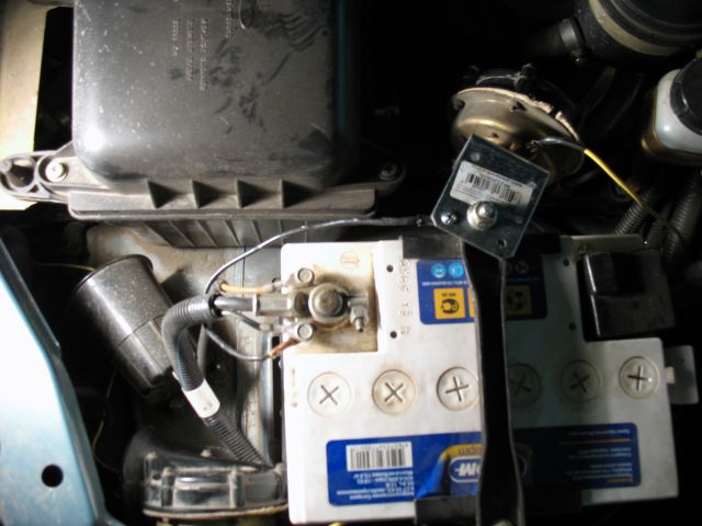

Ну и я выложу свой отчётик... :
Исходные данные:
сигналы ГАЗ большие - 1 к-кт
наждак
2 планки крепления магнитолы/активатора дверей
напильник круглый маленький
2 болта М6, 2 гайки М6, 4 кузовных шайбы А6
кусок провода
клеммы мама в изоляции
кронштейны штатного сигнала 2 шт
немного фантазии и терпенья
Задача на установку: лишних дырок не сверлить, всё должно быть добротно закреплено под облицовку.
По периметру обточил ракушки, закрепил на планки при помоши штатных кронштейнов и одной планки от магнитолы.
Вот что вышло.
Не понравилась жёсткость конструкции и то, что сигнал может тереться о радиаторы. Пришлось подумать...
Добавил ещё одну планочку, отрезав кусочек для одного кронштейна остаток пустил на второй.Вот что родилось.
Получилось достаточно жёстко и нигде ничего не трёт. Зазоры везже достаточны.
Весь процесс занял 40 минут. Гораздо больше ломал голову с тем, куда ставить второй сигнал.
За качество фоток извиняюсь, фотал мобильником
Заметьте!!!!! Не я это предложил!!!!!

А я вот так вот сделал.
Установил перед воздушным фильтром, на кронштейне его крепления, одна дудка сверху, другая снизу.
Всего две дырки просверлить!
Шестёрочные, как сказали на рынке, дудки. Высокий и низкий тон, гудят достойно! :smile_bigsmile:
Надеюсь всё понятно без комментариев. Подключил к штатному разъёму, при закрытом капоте ни за что не задевают и ничему не мешают!

Место установки мне понравилось, лучше так ставить, чем рядом с радиатором :smile_cool:
УАЗ->ЗАЗ->ВАЗ-> а/б УД ВЦСПС -> а/б ПВС СССР -> .....-> ВАЗ 2110 -> Шнива -> Мазда БТ-50 -> BMW X3 -> МПС 3-> Audi Q5
Сообщение Добавлено: 18 июл 2007, 11:02
    60
  •  849
  •  05 сен 2005, 10:26
  •  Рязань
Фотки от _TANK_ в ФАК надо срочно!!! Имхо самое разумное место для установки!
_TANK_, а провода не перегреваются? Сечение все-таки не изменилось...
