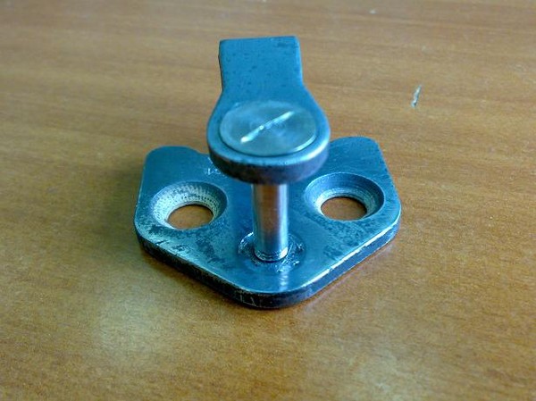

Сегодня искал в магазинах винт М8 впотай и с гладкой частью диаметром 8,0мм(для новой оси фиксатора с вращающейся втулкой) и не нашёл....прийдётся точить самому...Посмотрел болты с пластиковой неподвижной втулкой,резьбой М10 для фиксаторов дверей ВАЗ-2108(4шт за 100руб)----очень не понравились из-за того что неразборные :втулка не сьёмная и не вращающаяся.Поэтому всё больше прихожу к выводу,что калиновские лучше ,по идее.Вот как выглядят штатные фиксаторы у Калины:
Из-за неподвижной втулки видно где износ там и дребезг двери .

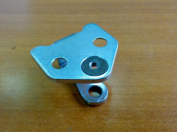

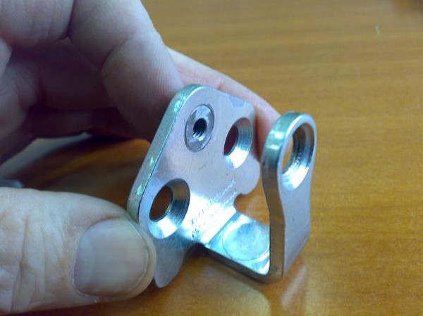

Спасибо всем за отзывы на мою идею,согласен что дело и в самом замке и жесткой резине уплотнителей,но хочется попробовать с фиксатором замка:думаю поставить туда более тонкую ось (диаметром 6мм) и более толстую пластиковую втулку(с толщиной стенки 2,5мм;причём внутри хочу попробовать фторопласт с толщиной стенки 1,5мм,а снаружи капролактам с толщиной стенки 1мм).Я предполагаю что такой слоёный пирог на вращающейся втулке будет работать мягче,чем родной вариант из калёной жёсткой стальной оси диаметром 11мм.Как 2-й вариант хочу вместо фторопласта поставить мягкую резину,а снаружи капролактам.Если ось диаметром 6мм не пройдёт испытаний ,придется переходить на 8мм,как на Калине,и в этом варианте уже меньше места для амортизационной втулке,всего 1,5мм.Короче надо пробовать,выводы сделаем ближе к Новому Году.Итак я начал 1-й этап:разборка фиксатора замка при помощи фортуны:
Шляпку этой оси со стороны кузова я буду использовать как заглушку в корпусе фиксатора с резьбой М6(в будущем М8,возможно).Ось калёная,не сверлиться,пришлось её нагреть до красна и дать ей отпуск,после этого нарезал резьбу М6 на токарном.
Пока думаю припаять её оловом,а в серию надо латунью.

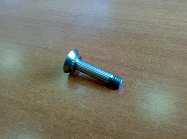

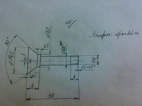

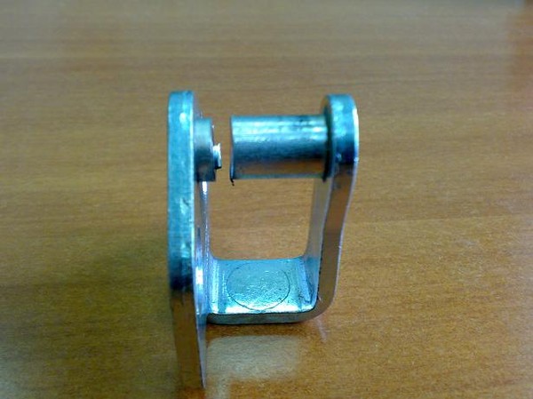

2-й этап:изготовление более упругой оси фиксатора замка по вот такому эскизу:
Так как втулка из неметалла имеет отверстие после сверла\развёртки всегда в минус,чтобы обеспечить свободное её вращение (но не хлюпающие/болтающиеся,т.е.без зазора) на этой оси из нержавейки сделал диаметр 5,95мм.Вот такая получилась ось:
А вот так стал выглядеть фиксатор замка ,пока без втулки:
Конечно,и диаметр 6мм не совсем гибок,но меньше по прочности наверно будет маловато.А по сравнению со штатной калёной осью диаметром 11мм---эта ось более эластичная.Думаю основную роль в уменьшении ударного звука при закрывании дверей должно сыграть более мягкая втулка из фторопласта....
