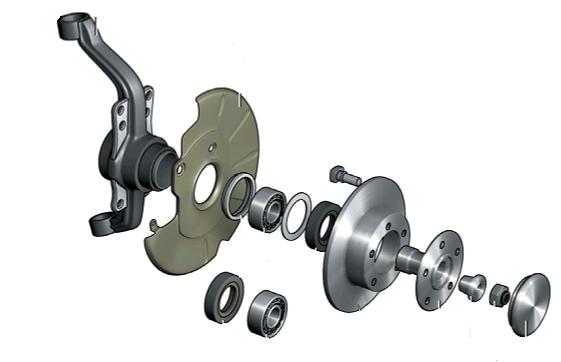

<BlaZZer>, будешь смотреть - сунь падец (или загляни) в отверстие под подшипники - всё станет ясно. там выступ, в который упираются штатные подшипники....

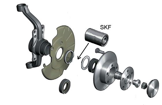

<BlaZZer> писал(а):
Oleg Loa Я так понимаю что берем штатный узел выкидываем подшипники и ставим на его место 1 от СКФ как на кртинке?
БЫЛО
СТАЛО
Изображение[/b]
Да именно, так. Кстати если не возражаешь я твои картинки заюзаю для статьи на эту тему.
Ну так для установки подшипника от Фургона Ивеко, которую предлагает Oleg Loa надо только этот выступ сточить до уровня основного внутреннего диамера кулака... И всё.

MerkaVa, ну а я о чем? просто
<BlaZZer>,
хотел сразу штатные поменять на Ивеку и всё.
Oleg Loa, кстати, при установке сохраняются штатные сальники, насколько я понял? и упорные кольца?
Сообщение Добавлено: 26 окт 2007, 15:36
Снусмумрик, сохраняются, об этом было выше написано.
