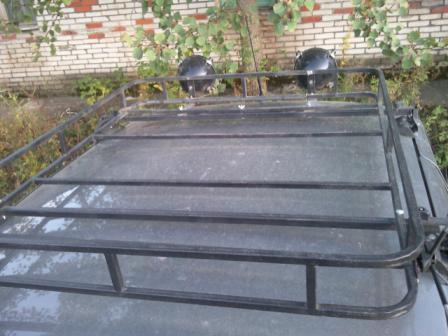

ну вот собственно фотки
общий вид
крепление насквозь через пластик дуги
пришлось правда городить промежуточную часть. а точнее раму дополнительную чтобы габажник можно было снять например на зиму. да и крепить так его удобнее и фонари на месте фактически остались перекочевав с первого "рейлинга".

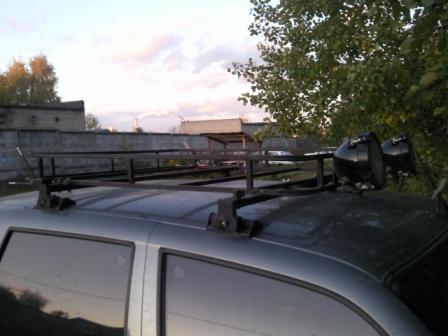

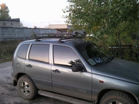

Вот моя поделка, вес 9,5кг, фото правда неочень, смеркалось...
Крепление от "муравья" , все остальное из трубы 15Х15
На предыдущем шевике провода заводил через дверной уплотнитель, приклеив на него, точнее в него резиновый шланг, который уходит в крыло и выходит подкапот, ну а дальше все просто, реле, предохранитель, кнопка в штатном месте... На этом еще неуспел подключить, служба, родина- МАТЬ НАША, времени нет...
