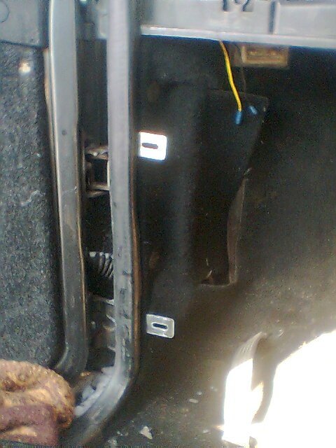

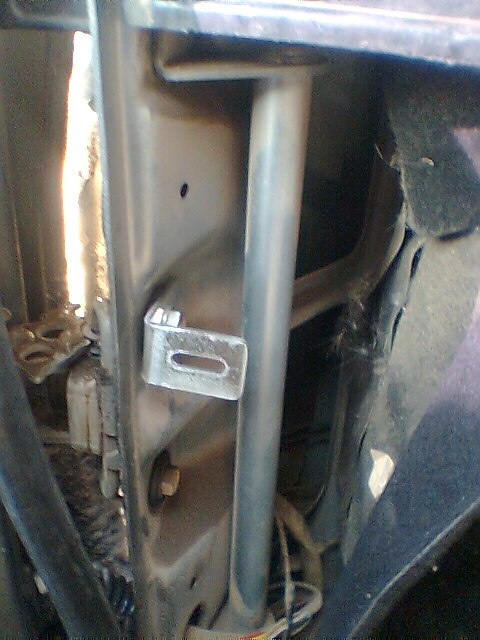

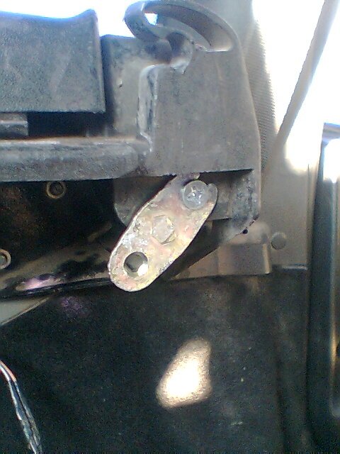

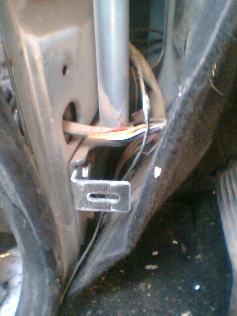

Фото креплений левой стороны, верхние крепления одинаковы для обеих сторон, правая сторона: уголки крепятся в отверстия из-под ежиков. С левой стороны после установки креплений прорезаем обшивку, справа уголки крепятся поверх обшивки конусными болтами, не успел сфотать, холодно было - ставили на улице -20 градусов за 1,5 часа. Изображение, Изображение, Изображение, Изображение.
