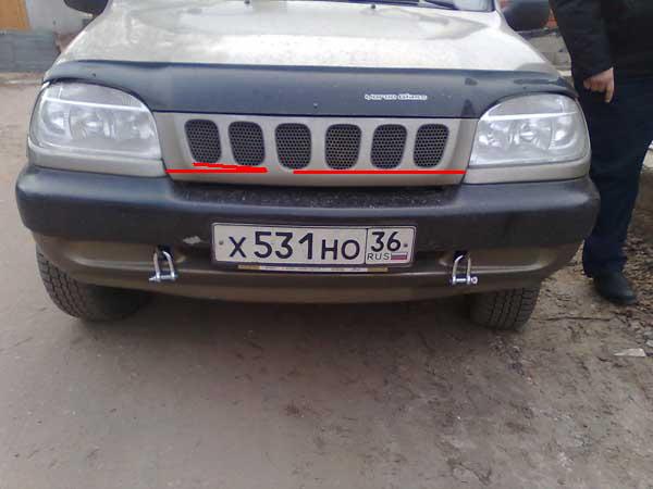

Сейчас вот смотрел на решетку ВАЗ 2123, я что заметил:
Т.е. отверстия все идут немного вниз к центру решетки.
