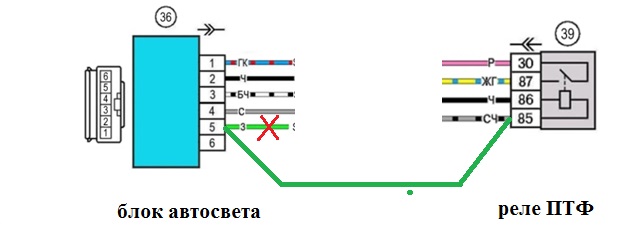

ШАндрей писал(а):
подключаешь к серому с черной полосой на кнопке включения ПТФ
На схеме там два черно-серых провода на кнопке, к какому из них?
и второй вопрос, а где этот блок расположен?)
Шнива (LE+ 2017г.) и Калина Универсал (норма, 8клоп, 2018 г.)
блок автосвета - viewtopic.php?f=51&t=52230&p=2866329#p2866329
далее ищем реле ПТФ - ищем среди доп.реле снизу монтажного блока,
и перекоммутируем один провод согласно схемы

@oapv , такая схема будет тушить туманки, если включать габариты или ближний?
по идее ДА

@oapv , если судить по твоей схеме, то зеленый провод изначально идет на реле ближнего света и реле управления светом. Если я правильно думаю, то после манипуляций с зеленым проводком, туманки будут включаться без габаритов? Если так , то это был бы вообще идеальный вариант! Не понимаю, ну ладно ближний, но зачем сделали автовключение габаритов - бред какой то, только дрочиться потом эти семечки менять бесконечно.
именно так, а при включении ГО ПТФ будут выключаться, также остается и штатный режим включения ПТФ

Как обещал, отписываюсь по результату. Проводок от реле автосвета подключил к серо-черному проводку реле ПТФ.
Всё работает отлично! Вместо ближнего теперь туманки включаются автоматом. Габариты теперь не включаются - как собственно я и хотел! При нажатии на кнопку габаритов(ближнего) туманки так же отключаются и можно включать принудительно!
