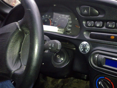

А я поставил ручку от Приоры, в нее интегрировал ПДУ. Удобно.

Что то не разобрать на фотке где там пульт...
А сама по себе ручка от приоры чтонить дает, по сравнению с штатной?
Ставится без проблем, в штатное крепление, контакты совпадают?

Взаимозаменяемость полная. Она точно такая же, за исключением клавиш. Так вот, на клавиши в торце повесил громкость, на кнопку RESET - трек (канал) вперед, и поставил доп. кнопку сверху- трек (канал) назад. Так как слушаю преимущественно радио- нужна, собсно, только громкость.
Сам пульт приклейл скотчем ко внутренней стороне кожуха рулевой колонки, светодиод вывел наружу (его можно видеть на фото).

Аа. Теперь понятно. Спс.
