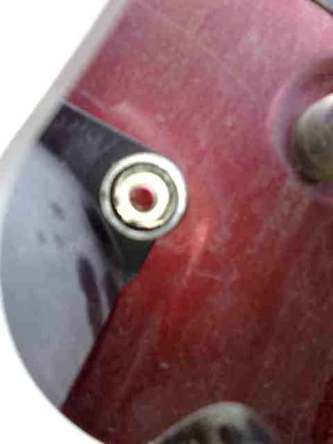

тема избитая, но, как говорится до кучи...
Материальная база:
1. секретки на штамповку - выбиваем из центра гайку, оставляем "фигурную" шайбу
2. головка на 17 - обточена так чтоб влазила в "фигурную" шайбу
3. обточеные шайбы родного крепления
Откручиваем и закручиваем ...
Ярко-красный металлик LC*

petrel, придумал однако неплохо : +1
А я просто эти гайки обточил напильником и сделал круглыми.
А что это за штучки на кронштейне накручены?

А не проще ли поставить болты с круглой шляпкой? Что я и планирую сделать...

DRОN, Ну не все хотят дырявить дверь :
Вариант petrel оч даже достойный.

А я просто гайки, которыми кронштейн к двери прикручен, сточил на станке до круглого состояния и затянул разводным ключом при снятой запаске. А саму запаску замком с длинной душкой к кронштейну пристегнул.
