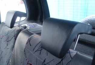

А вот такие подголовники теперь живут в моей машинке... Жмите плюсики)))
Где инструкция по установке?? Инструкцию в студию, и будут плюсики! :smile_nod:

Booster писал(а):
Мне уже скоро должны приехать!
Будет Вам, Booster, инструкция с фотками....
А выше уже есть текстовая...
И в комплекте идет довольно таки понятная)))
Шеви 06 г ...БЫЛ...
