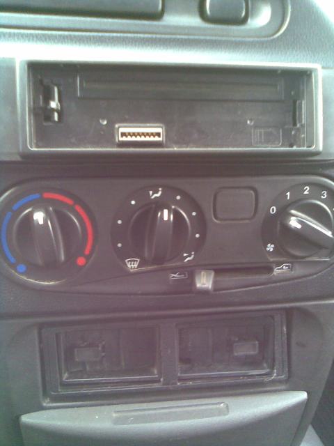

Вот фотка - магнитола и воздуховоды поменяны местами. Решетки в данный момент закрыты.

omich, класс! От чего решетки?

Да я ж писал - с волги - 2410, 3102 старого образца, 31029. Я их взял, потому что они сразу с патрубками единое целое - удобно, шланги подвел, напялил и все. Плюс регулируются по направлению в двух плоскостях и перекрыть можно. Видок, конечно, "савейский", да и у нас чай не майбах :smile_nod:

Точно, писАл, но фото до-о-олго выкладывал :smile_nod:
На рабочем китайце малость панель перекроил. Дефлекторы от 2105 или 2107 при легком напильнинге влазят в короб-заглушку (вместо магнитолы). А уж туда воздух вообще не проблема подать :smile_wink:
Я брал от 2107. Они мне показались удобнее и совершеннее. Только не помню почему. В коробе должно быть без разницы.
Точится один правый край рамкилевого и левый край рамки правого. Шов посредине. Иначе малёхо два дефлектора не влазят, около 5мм лишние. Смотрится отлично. Еще не точил. Могу фото завтра сделать. Дефлекторы будут внахлёст посредине.

Разница между 2105 и 2107 вроде в том, что 2105 только направление потоков умеет менять, а 2107 есть заслонка открыть-закрыть подачу воздуха. Только хром не в тему, но его можно удалить. На Шевика не совсем органично впишется, рамки квадратные, а у нас всё округлое. Можно чуть сгладить этот косяк - закруглить углы напильником. Но всё равно не айс.

Сфотографируй, посмотреть интересно. Жигулевские какую конструкцию имеют, как их крепить, как воздух подавать? Так-то они покультурнее волговских, может, и поменяю потом. Волгу-то я в свое время всю излазил вдоль, поперек и по диагонали, потому и взял что знаю и что более-менее удобно.
