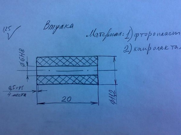

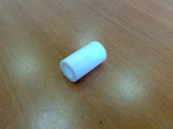

3-й этап:изготовление вращающейся втулки,по следующему эскизу:
Тут я буду испытывать три варианта,а может быть и четыре:

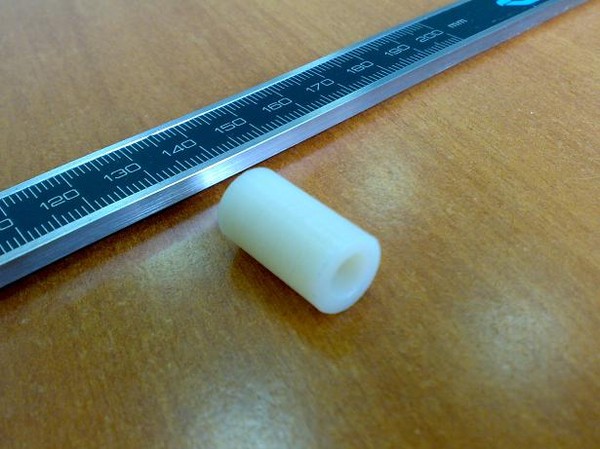

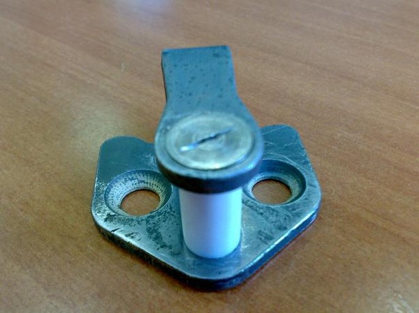

1-й вариант:втулка целиком из фторопласта,получилась вот такая:

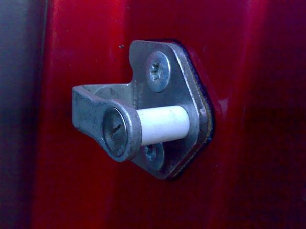

Она свободно,но без люфта вращается на оси фиксатора,вот так он теперь выглядит,почти как на Калине....
Сегодня я его поставил на водительскую дверь,вот так:
Результат далеко не ошеломляющий: бум стал чуть мягше,чем справа,но до Калины далеко,пессимисты оказались правы...но отрицательный результат это лишь повод для дальнейших предложений и идей.Пока думаю недельку поездить с фторопластовой втулкой,посмотреть её на ресурс-износ.Положительный результат 1-го варианта:хуже не стало,шум при закрывании левой двери чуть уменьшился (может быть на 2%-5%),если считать что у Калины шум в 2 раза тише.К сожалению ,прибора для измерения децибеллов у меня нету....
2-й вариант :втулка из капролона целиком,выглядит она так:
Она твёрже фторопластовой,но более износостойкая.
3-й вариант :втулка целиком из достаточно твёрдой резины:около 70 единиц по Шору.Ещё не сделал,но буду пробовать,хотя износостойкость будет ниже...
4-й вариант:слоёный пирог:внутри на оси резина мягкая(типа силиконовая трубка внутрений диаметр 6мм,наружний 9мм:пока не нашёл такую,а надо),снаружи капролоновая втулка:внутренний диаметр 9мм,наружний 11,2мм.
На сегодня это все мои мысли,если кто-нибудь захочет поделиться своими---буду рад услышать их здесь!!!!

Сообщение Добавлено: 16 ноя 2011, 21:01
  •  177
  •  18 окт 2010, 20:32
  •  Омск
Сам замок при захлопывании издает довольно громкие щелчки, т. е. если защелкивать рукой на открытой двери, этот звук ни какой втулкой не убрать.
Да,к сожалению это так...

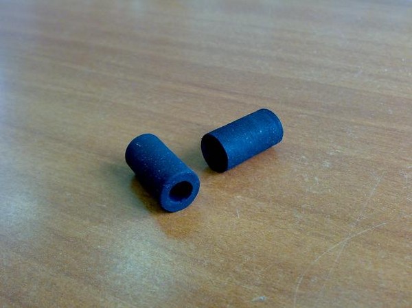

Со второй попытки выточил сегодня полностью резиновую втулку,надежды на неё большой нет,думаю порвётся быстро,но интересно какой уровень шума будет у этого 3-го варианта втулки:
Всё таки это самая энергопоглащающая втулка и для повышения её ресурса в 4-м варианте надо на неё сверху нахлобучить капролоновую тонкую втулку(с толщиной стенки 0,5мм),что то типа сайлентблока....
[img]http://www.autometric.ru/build/baza-auto/bazaauto.gif][/img]

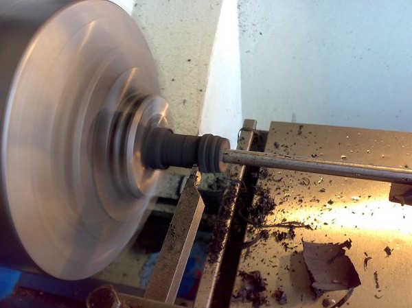

Не обижайся, таким резцом резину не режут. Резец надо на манер ножа из инструментальной стали делать (очень острый) - будет аккуратно и точно. От обычного резца в поверхностном слое резины микроразрывы получаются.
