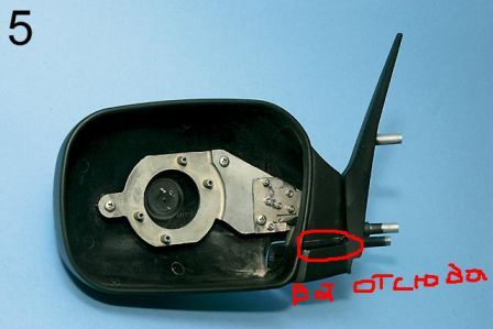

короче сломал я зеркало :smile_doh: только не как все :smile_bigsmile: , сломалась шайба фиксируюшая зеркало в трех положения, щас едиш а она от ветра складывается потихой, как её заменить? или новое зеркало покупать придется :smile_doh: , чё та нехочется

Opex,
нет зеркало как у всех,
значит так , я когда в гараж заезжаю зеркала складываю потому что проем узкий , вот и в одни день левое зеркало , как то с большим усилием складывалось , ну и когда на место поворачивал эта шайба т.е. пол шайбы выпало, вот отсюда
http://www.chevy-niva.ru/album_pic.php?pic_id=38680
