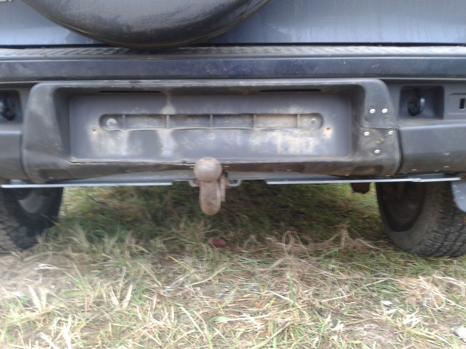

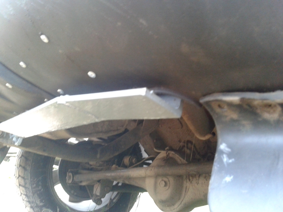

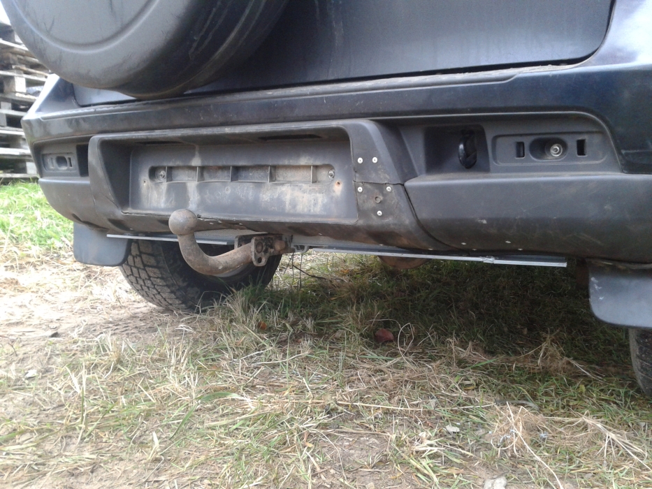

Порвал задний бампер в очередной раз. Жестью и заклепками все исправил. Пришлось сделать защиту.Сначала думал на балку под бампером прикрепить-но сама балка в руках как лепесток совсем сопливая.Прикрепил на фаркоп уголок 60 на 60.Вот фото.Изображение,Изображение,Изображение,Изображение,Изображение.Еще пока не проверял но надеюсь теперь юбка бампера выворачиваться не будет при проезде глубокой колеи.Спасибо форуму!
Бояться-глупо.
Сообщение Добавлено: 07 ноя 2015, 22:23
  •  22
  •  02 ноя 2012, 18:55
  •  Ленинградская обл.г.Тосно
Фотки побольше.Бампер уже много повидал не обращайте внимание на его прогиб,заклепки и трещины.
Бояться-глупо.
