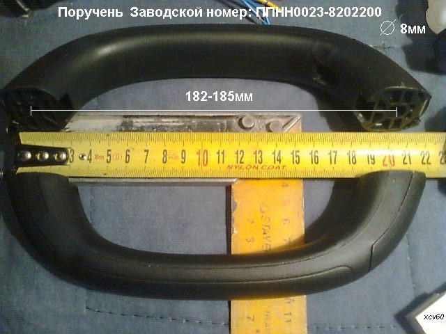

Купил ручки от Газели.
Закрывая багажник Chevrolet Niva, постоянно проскакивает мысль. "А где ручка?"
То дверь грязная, а руки чистые. То машина блеск, а рукии!!!!
Наверно так у многих, или я один такой!
Будет время примерь на дверь багажника.
Между отверстиями около 18.5см.
Может кто другой вариант предложит?

в около 19см, если не изменяет 189мм ставится родная шнивская ручка для задних пассажиров, кривая которая, или ручка от газели дверная(нового образца), она более округлая и приятная. гдето в теме были её фотографии.

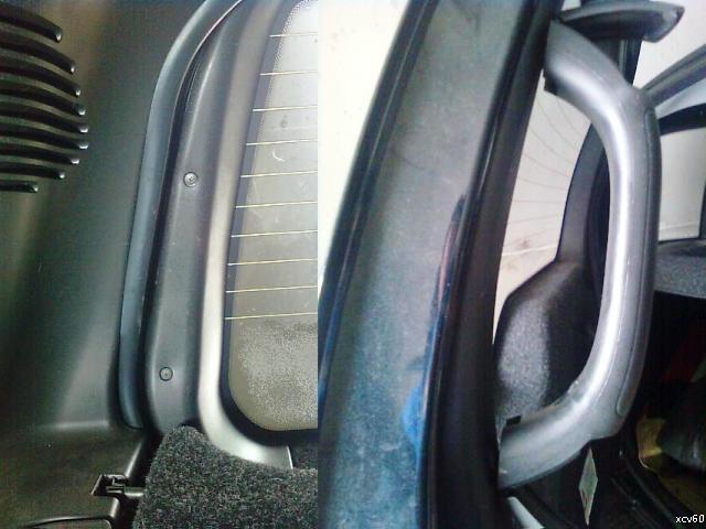

Проникся идеей установки ручки на пятую дверь...В эту субботу поставил газёловскую новую( такие же как и на стойки). Отверстия совпадают, на родные саморезы-стоит нормально, вроде и к месту и даже как буд-то там и была. Только вот одно НО...За выходные дверь открывал и закрывал раз десять, но ни разу не закрыл за эту ручку : ...наверное нужно привыкнуть :smile_bigsmile: :smile_bigsmile: :smile_bigsmile:
