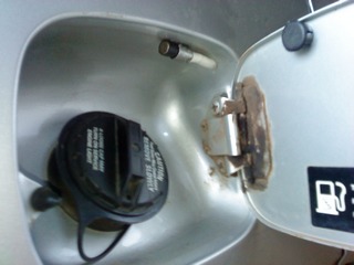

Теперь и я во все оружия.
Геркон был изготовлен на базе реле РЭС-55: лишние вывода были отрезаны, затем все упаковывалось в 2 слоя термоусадки. Магнит правда .ука был забыт на работе, временно снял с подсветки бардачка. Так же установленна решетка(произ-ва Александра Матвиенко) в патрубок горловины бака, плюс крышка с секреткой(чья идея не помню). В планах переделать крепеж геркона: хочу поставить фиксатор от упора капота.

Вот это я понимаю. Три ступени защиты.
Самый грамотный вариант.
