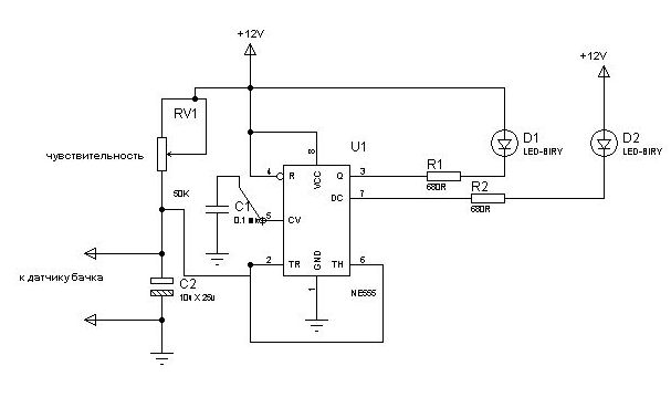

Маг12 писал(а):
есть датчик уровня ОЖ(пришлось схемку примострячить)
Можешь схемой поделиться?
Не вопрос. Вечером доберусь до домашнего компа и выложу.

Для SOFT
Схема для датчика ОЖ
Если что-то не ясно спрашивайте постораюсь помочь

diper писал(а):
Если тут электроники любители есть то может что то из этого приколхозить?
http://www.compel.ru/catalog/sensors/pressure-sensors/
Не шибко бюджетный вариант.Может проще использовать датчик от класики стоит копейки.
