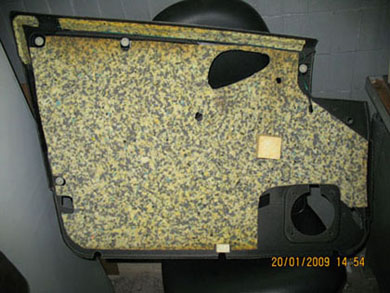

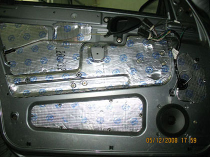

Константин Михалыч,
Смотри фоты. Делал не я в общем как то так!
http://www.miass.ru/rest/foto/10518/123 ... 187685.jpg
http://www.miass.ru/rest/foto/10518/123 ... 123550.jpg
http://www.miass.ru/rest/foto/10518/123 ... 323763.jpg

ZORGE, Посмотрел фото и возник такой вопрос. На некоторых фото (других авторов) на дверях внутренняя поверхность( как бы внутренний лист двери) не полностью заклеен, оставлены места под естественные отверстия :smile_nod:, у тебя полностью с прорезями в отверстиях. Как лучше-то делать?

Вопрос не ко мне но ИМХО лучше Константин Михалыч буит так:
