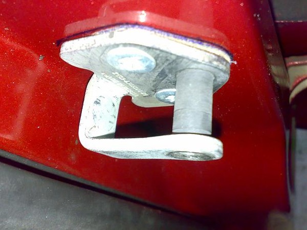

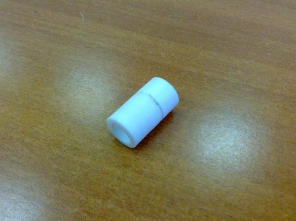

Отчёт по фторопластовой вращающейся втулке(вариант№1):за неделю на втулке появилась выработка порядка 0,1мм,так что использовать в этом месте фторопласт нельзя:
Решил сразу испытать ещё один недолговечный вариант№3:установил в фиксатор замка вращающуюся резиновую втулку:
По шуму закрываемой двери:звук стал ещё более мягким,чем у фторопласта,но всё равно не как у Калины(на 50%).Слушаю этот звук,сравниваю:ну может на 10%тише,не более того.Буду смотреть - когда она изорвётся,тогда поставлю вариант №2 с капролоном.

aku54aku54, На штатной с завода,за три года тоже есть выработка и намного больше. :

Промерил на батиной калине скобу штангелем - не подойдет! Размеры отличаются сильно. :?
Да,как я писал на стр.16 у Калины на фиксаторе ось диаметром 12мм,а у Шнивы 11мм.Но это легко доработать,а вот как сильно отличаются посадочное точки крепления самого замка в дверь----?????вот это узнать интересно.....
