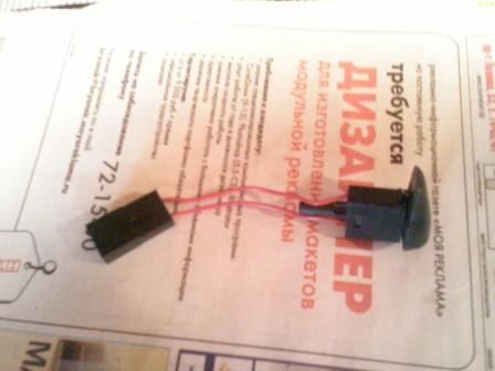

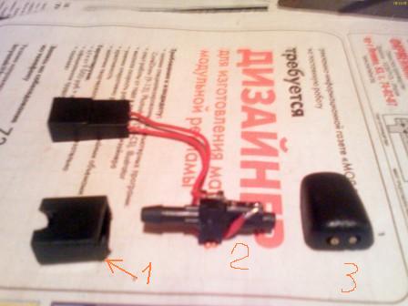

Вот и я тут на днях забирал машину со стоянки с замерзшими писалками пошел в магазин и купил волговские.
сечение корпуса у них больше чем у нас и ещё и квадратное.
Пришлось корпус срезать. И вот что получилось.
1-срезанный корпус он внутри полый. Там находится нагревательный элемент (сопротивление)-2. И сама форсунка - 3. Нагревательный элемент тож разбирается. От него отсоединяется штуцер для шланга подачи омывайки. А сам элемент в свою очередь плотно вставляется в форсунку.
Далее нагревательные элементы были заизолированы.
: прошу не обращать внимания на колхоз из изоленты, в дальнейшем она была заменена на термоусадку.
Дальше. Сама форсунка была приклеена к капоту с пом. герметика. Нагревательные элементы вставлен снизу, предварительно одев шланги.
И ещё шланг от тройника на правую форсунку (если сидеть в машине) пришлось укоротить, иначе петля этого шланга упиралась в пластмасовую накладку. Подключить к электрике не успел, но брызгают, даж без регулировки чуть получше чем родные - расход омывайки будет поболее. Подключать буду к реле обогрева стекла.
Прошу прощения за последнюю фотку. попробую сделать получше.
