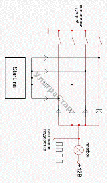

Поставил в свою ШН обходчик по схемеMot взамен обходчика на транзисторе(КОТОРЫЙ УСПЕШНО РАБОТАл 3 ГОДА). Основная цель - восстановить работу салонного плафона освещения, в том числе восстановить плавное гашение. Вместо реле стеклоподъёмников перемычка

концевики взял отсюда
http://www.twage.ru/forum/viewtopic.php?f=9&t=376
