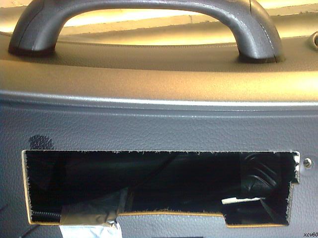

Вот фото...

cheetah писал(а):
Селянин писал(а):
Извините за оффтопик.
А для чего такие треугольные отверстия? Просто сверлил d14 и получил такую же форму - думал сверло неправильное
Оно и есть треугольное - угол видеокамеры салонного обзора в стойку упирался, поэтому пришлось вырезать, т.к. Накладка стойки, в которую камеру вкрячил, на место не вставала...

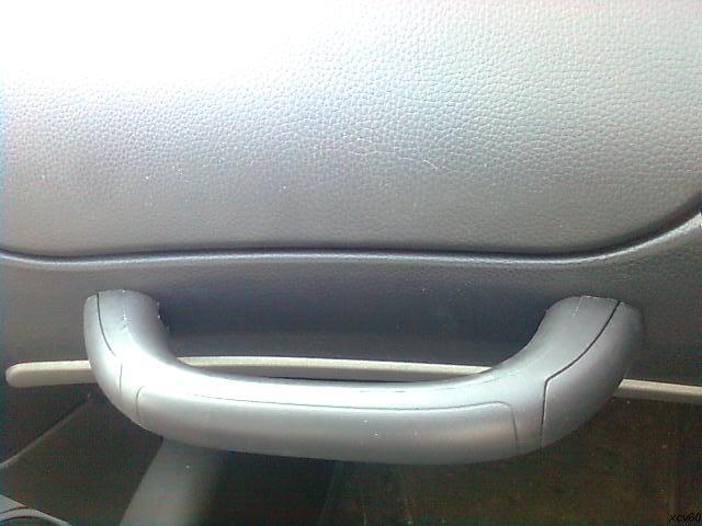

dnepr, ручку дорабатывал? Сегодня прикинул ручку к облицовке- плотно не прилегает.

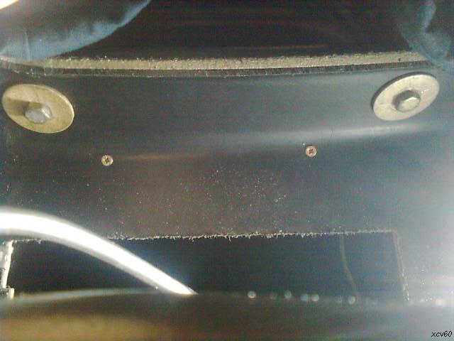

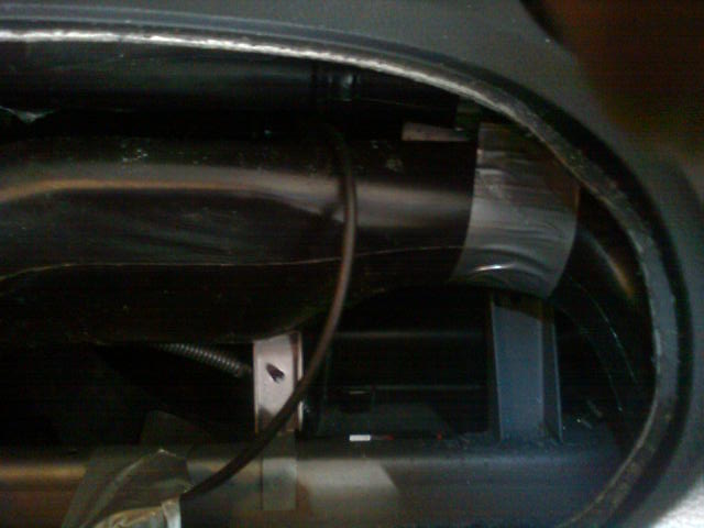

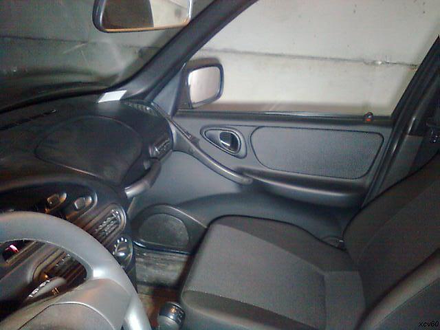

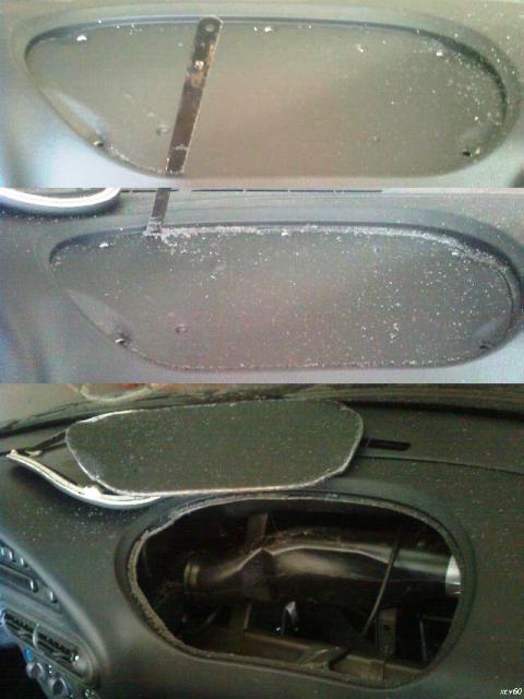

Мой вариант заменителя руля, для водителя Chevrolet Niva севшего в качестве пассажира!
Изогнул по месту.
Подготовил крепёж:
Болты М8х25...35мм.
Шайбы 30...35мм. и 15...20мм.
Гайки М8 и шайбы гроверные.
Свёрла 3...4 и 7.5...8мм.
Первым, тонким, предворительно сверлится отверстие, на высоте около 30мм. над молдингом панели приборов.
При такой высоте сверлений, на плоскости, внутри панели приборов, удаётся разместить шайбы максимального внешнего диаметра.
Саморезом крепится одно ухо поручня и засверливается второе отверстие.
Болты М8 закрутил в пластик панели приборов плотно, т.к. сверло выбрал чуть меньше по диаметру.
Примерять мне было легко, благо дыра большая! Можно проползти от правого борта до щитка.
Пропилил её давно, но пока использовал только при установке БК.
Если что, то снизу есть заводское прямоугольное отверстие.
Гайки закрутил слегка, двумя пальцами, только сжав пружинные шайбы.
Пошатал машину за поручень, чуть катнул в гараже, на мой взгляд достаточно крепко.
Кто хочет может добавить внутри кронштеин до поперечины панели приборов.
Сделал несколько раз взлёт, посадку, кайф!
Заметил что левая рука автоматом, в слепую находит поручень.
Другие варианты размещения ручек примерил, но то закрывается обзор, то их искать приходилось.
Думаю ручка, для удобной посадки в автомобиль, должна быть видна в проёме двери.
Может быть задним пассажирам что поставить, чтобы спинки передних сидений сбереч. Вопрос, для меня, пока открыт!
Всем удачи!
Ручку не дорабатывал...Плотного прилегания нет. Сначала хотел подпилить на ручке места контакта( изменить угол), но передумал...Не полное прилегание видно, когда смотришь на ручку с боку в упор, а стоит она как вкопанная - не шеволица. Думаю делать филигранную подгонку в данном случае не актуально. Тут главное к ней ПРИВЫКНУТЬ :smile_bigsmile: ...пока не получается :smile_doh:

Сегодня установил на передние стойки ручки от газели-бизнес (нового образца).
Маленький отчет об установке- может кому-нибудь поможет.
Отверстия в рукоятках полностью совпадают с отверстиями в передних стойках, ничего сверлить не нужно. Установил на анкеры размер 40мм, диаметр 8мм (если есть возможность, лучше купить короче - 20-30мм), после протяжки ручки не болтаются. Ручка на левой стойке немного мешает обзору, но через 5-10 минут привыкаешь. В интерьев салона вписались удачно. успехов!!! :smile_bigsmile:
