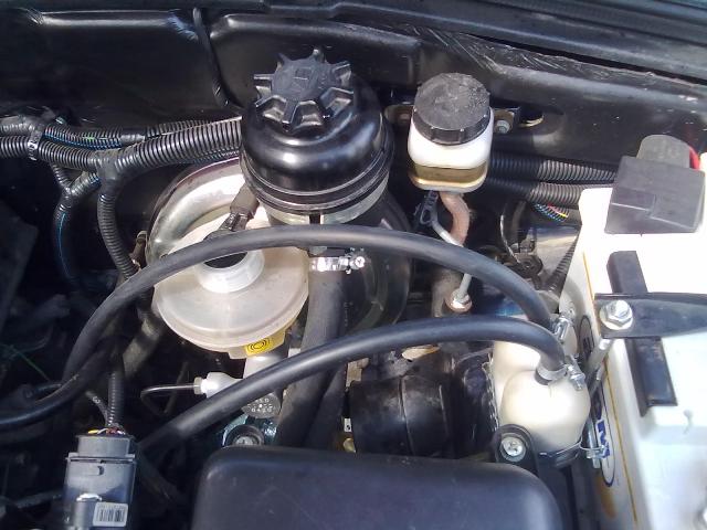

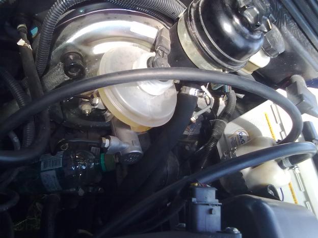

Как установлен у меня маслоотделитель 560.
http://fotki.yandex.ru/users/s18206138/view/456328/
http://fotki.yandex.ru/users/s18206138/view/456327/
http://fotki.yandex.ru/users/s18206138/view/456325/
http://fotki.yandex.ru/users/s18206138/view/456324/

nve_it, а че за два тройника? В один увидел, что тонкий шланг идет. а во второй. который у корпуса воздухана?
