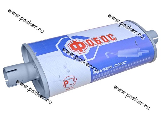

Сёдня был в магазине и смотрел потенциальную замену катализатору.
Выбор был не велик:
1. Резонатор УАЗ 3151 (400-600р.). Написано много, плюс не удобно вваривать.
2. Резонатор Волга 3110 дополнительный длинный (400-600р.). Слышал только упоминания. Но вроде бы никто не ставил.
3. Резонатор М2141 (400р.). Очень внешне понравился, но т.к. не было штангенциркуля - так и не понял такого же диаметра дымоход у него или тоньше? Зато он короткий, уже обрезанный, и с нарезанными лепестками для крепления с обоих сторон. Т.е. есть теоретическая возможность его присандалить без сварки. Правда он достаточно широкий - возможно будет упираться в лонжерон.
Кто что думает о последних двух устройствах?
Я ставил от Волги (по опыту Interfase? если память мне не врет) :smile_nod: Даже с картинками описание всей процедуры где-то было...

Dm.VZ, нашел! (минут 20 искал) : :
А то что вы его задом на перед поставили, рояля не играет? :smile_wink:
А то в магазине внутрь трубы именно этой бочки заглянуть не удалось. Резанаторы бывают цельнопродувными (когда основной канал не сужается) и с резонирующими вставками, которые проход уменьшают и перенаправляют в саму "банку".
Первые, насколько я понял, симметричные по входу/выходу, а вот последние точно нет, т.к. у вставок диаметр проходного сечения уменьшается ближе к выходу резонатора. И вверх ногами его ставить опасно - может сильно тормозить поток.

Если заглянуть внутрь то там увидишь перегородку поперек трубы. По ощущениям никакой разницы (кроме акустической) по сравнению с выбитым катом и установленым задом пламягасителем - нет. :
Перегородка одна?
Я про то спич и веду, что на некоторых резонаторах этой перегородки нет, а на некоторых несколько штук и с разными пропускными сечениями.
